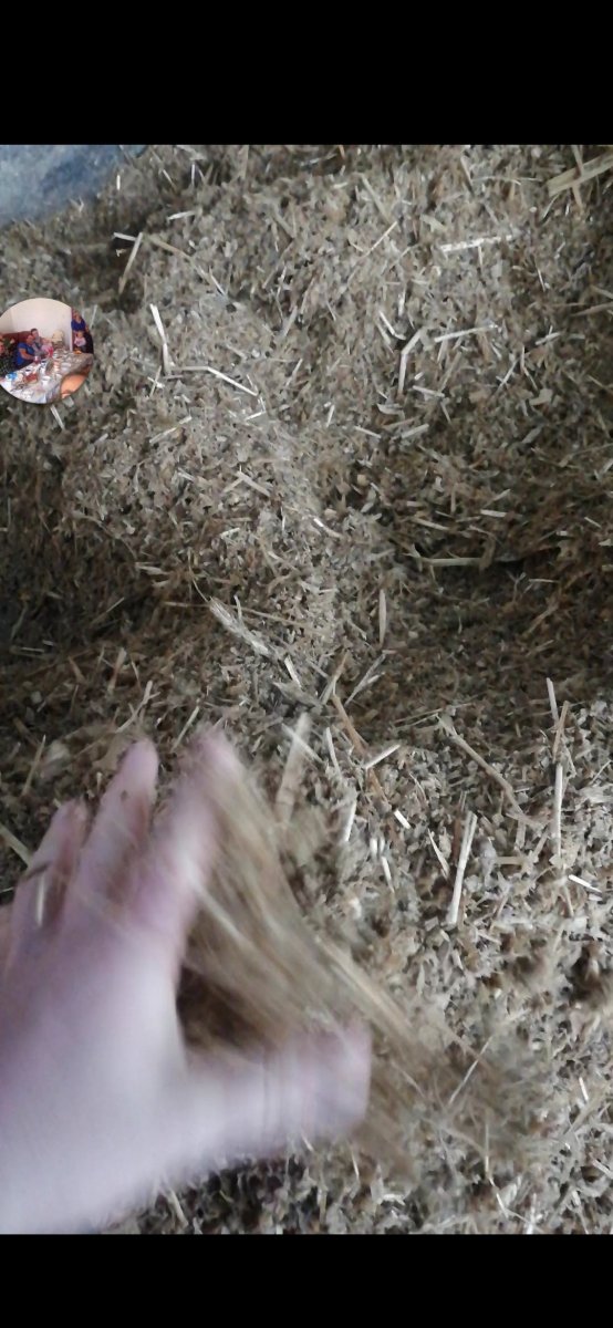

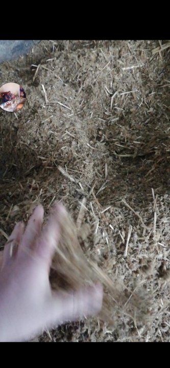

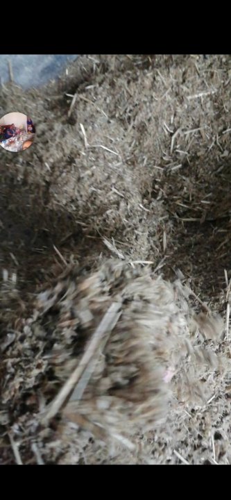

Trochę was wprowadziłem w błąd bo kliknąłem nie to zdjęcie. Ten tmr co ma tyle słomy to od krów zasuszonych. Tam w dawce jest 4kg słomy. Tmr dla krów jest totalnie mialki a słoma to wręcz sieczka.
