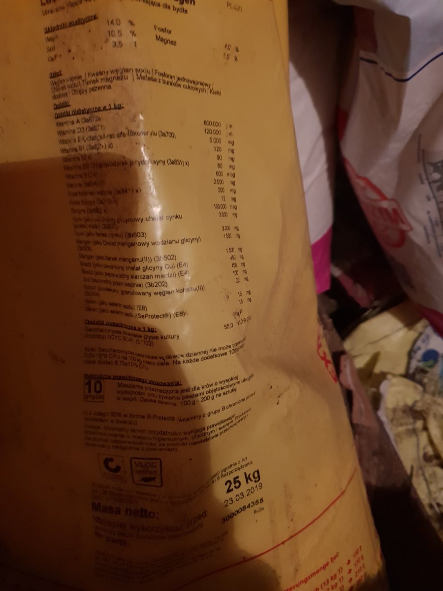

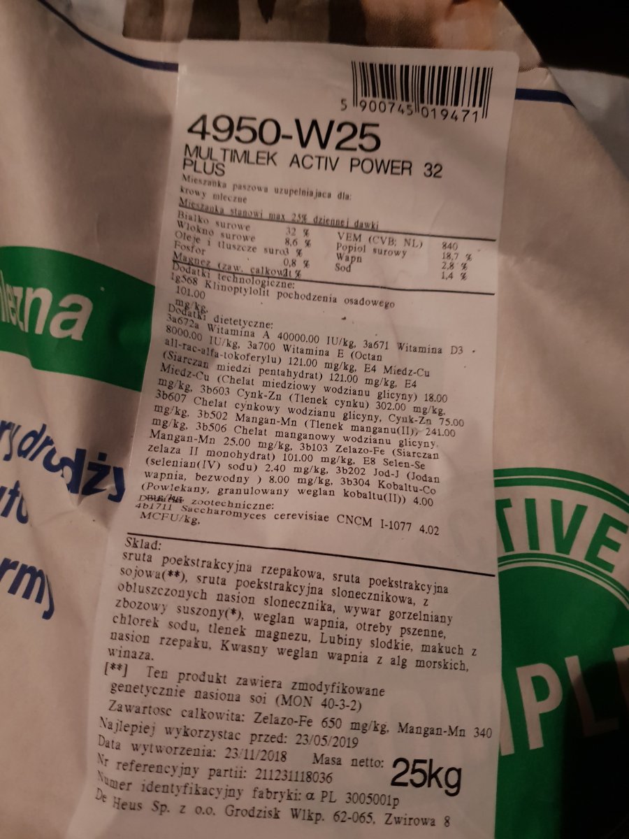

Witam. Mam Do dyspozycji pszenżyto, owies, jęczmień, śrutę rzepakową, śrutę sojową,   koncentrat z Dehausa Multimlek Activ Power 32 Plus oraz mieszankę mineralną Josera Lacto Plus Extra. Stado o średniej wydajności od 20 do 30 litrów dziennie. Jak to wszystko ustawić ?

@maks292 po co Ci w ogóle ten Multimlek Activ Power? jeśli masz mieszalnik to do soi, rzepakówki i zbóż które masz dodasz trochę witamin, drożdży, kredę pastewną, kwaśny węglan sodu, tlenek magnezu, sól pastewną i zrobisz lepszą paszę

@Przekeeeek Współpracujemy z Dehausem i dostaliśmy promocję na to , i wzięliśmy jakiś czas temu , zostało około 500 kg więc trzeba to domieszać i schodzimy z tego. Zawsze jakoś jechaliśmy na tym koncentracie ale efekty średnie... Chcemy przejść na premiks itp Dodam jeszcze że śruta zbożowa była dawana osobno , tak jak koncentrat , rzepak itp bez mieszania w mieszalniki. Od jutra zaczynam mieszać

Co mówicie o takim składzie (500 kg) 300 kg zboża (owies 150 kg - 30% pszenżyto 130 kg - 26% ,jęczmień 20 kg - 4%) 60%
34 kg śruta sojowa - 6,8%
100 kg śruta rzepakowy - 20%
60 kg koncentrat Multimlek Activ Power 32 Plus - 12%
6 kg witaminy Josera Lacto Plus Extra - 1,2 %
Dzienna dawka na krowę to 6 kg. Co pomniejszyć a co zwiększyć?
