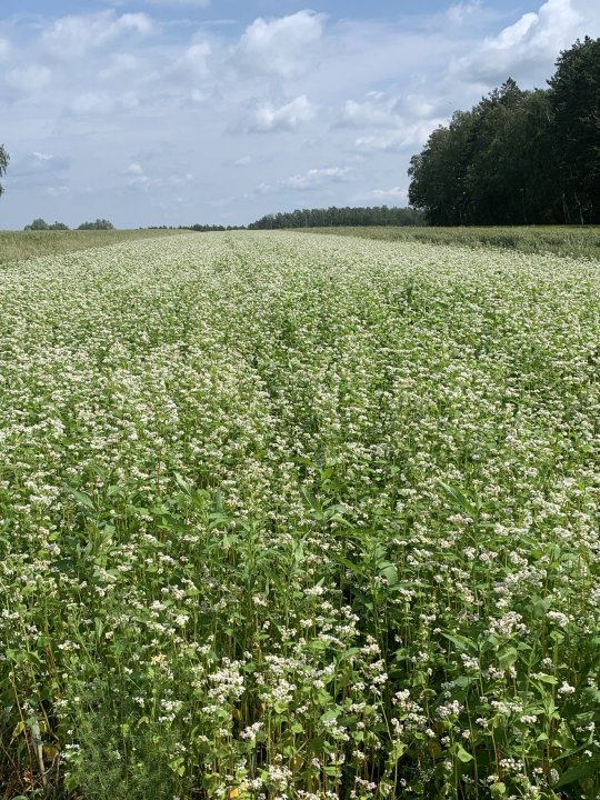

1 godzinę temu, karbex napisał:
Ja mam rozstaw 19 cm. A Ty ile wysiałeś na ha?
100 kg każdym lejkiem.
Jutro wrzucę zdjęcie jak wyglada :))

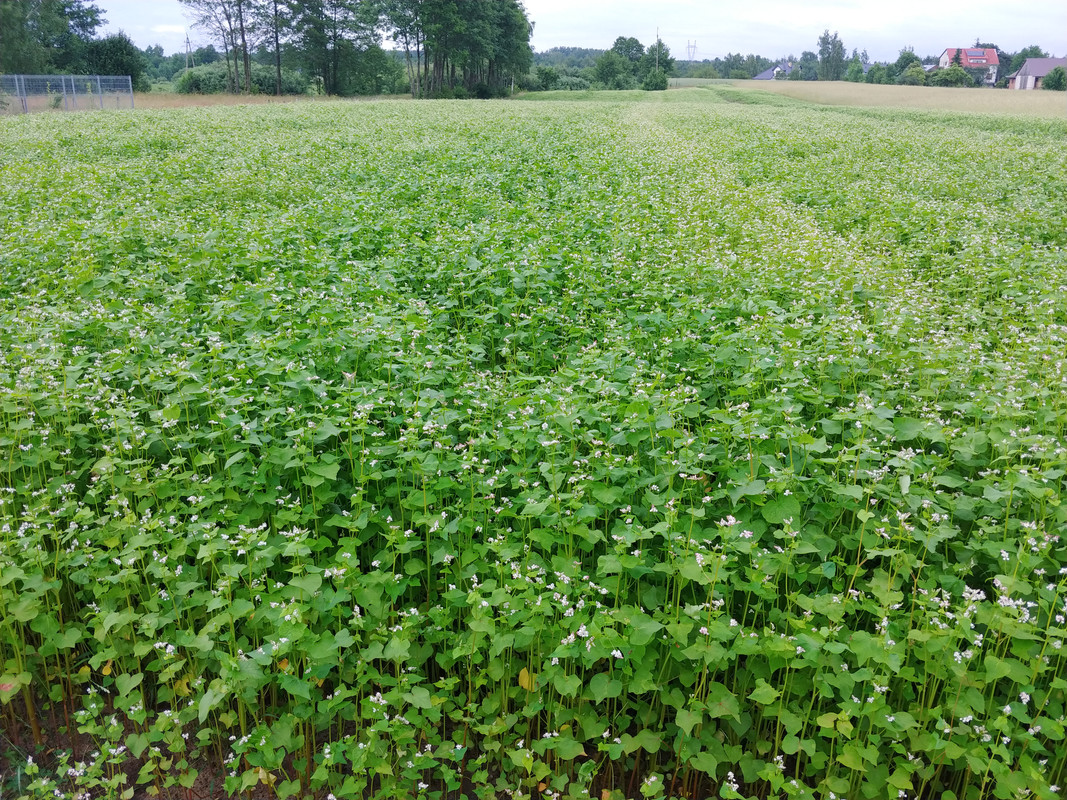

Jak tam Wasza gryka? U mnie siana w połowie maja już dość intensywnie kwitnie od dwóch czy trzech dni. Wydaje mi się, że to dość wcześnie. Zauważyłem, że jest słabo oblatywana przez pszczoły. Może to wina pogody? 😕 Głównie widać inne owady na kwiatach.
U mnie podobnie - co do pszczół to kwestia pogody - deszcz i chłodno i pewnie jeszcze nie zlokalizowały pożytku. Jak się ociepli to bedą latać jak szalone - myśle że gryka bedzie nieźle nektarować bo wilgotno.

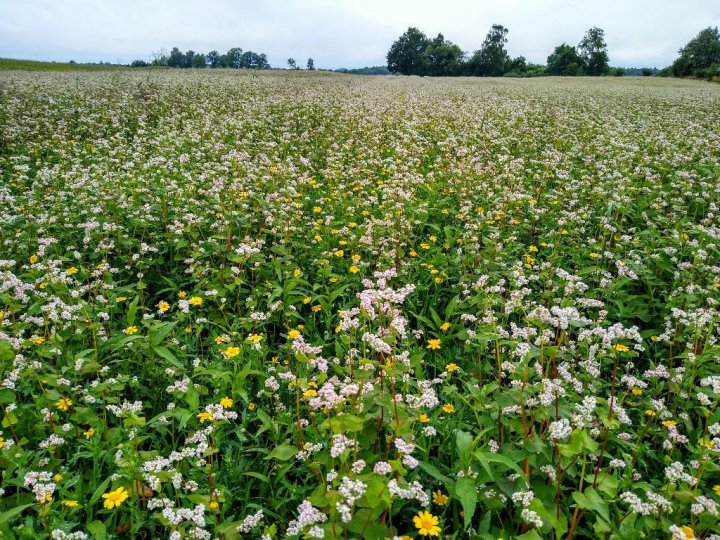

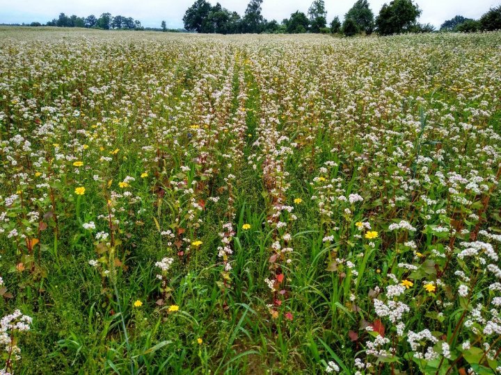

Całe szczęście że nastawiłem się na te gryke i rzodkiew/gorczycę tak testowo - zobaczyć jak to będzie wyglądać i mozemna przyszłość wybrać coś, bo kurcze szału nie ma, delikatnie rzecz ujmując. Tak wygląda gryka w mniej zachwaszczonym miejscu, na lżejszej ziemi. Płycej nie miałem jak posiać - docisk rozkręcony ja maksa. Na drugim zdjęciu rzodkiew/gorczyca, też na lżejszym kawałku. Oba zdjęcia z takich "lepszych" miejsc.
Edytowane przez daron64

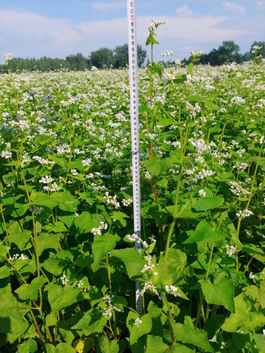

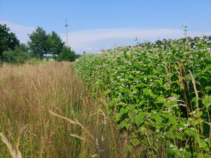

Jaja jak berety. Najwyższe rośliny mają u mnie ~1,8 m wysokości. Nigdy wcześniej nie widziałem tak wysokiej gryki. 😲 Na zdjęciu to rośliny na drugim planie, wybijające ponad średnią. Zresztą wystarczy popatrzeć na łodygi. Od kilku dni nie pada i rośliny zaczęły chyba intensywniej nektarować. Albo nektarują tak samo, tylko deszcz nie wypłukuje zawartości z kwiatów. Rano czuć przyjemną woń, nawet nosa nie trzeba przystawiać do kwiatostanów, by ją poczuć.

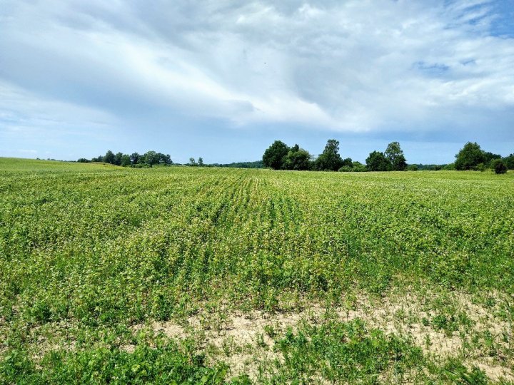

Byłem na polu gorczycę/rzodkiew w jednym miejscu stalerzowac, no i objechałem siebie całe pole w koło i moja super ekologiczna gryka wygląda tak. Gdzieś tam słabiej, gdzieś tam lepiej. Ten kawałek że zdjęcia to taka solidna średnia, której mógłbym wybrać gdzieś ze 2ha. Tylko teraz pytanie, czy tak jak ona wygląda, to jest sens wjeżdżać w nią kombajnem, czy szkoda roundupu i paliwa do bizona? Tak jak sobie myślę, to opcje mam 3:
-talerzowka po całości
-talerzowka w najgorszych miejscach, a reszta - ok. 2ha, pod kombajn
-wybrac sobie tylko jakiś kawałek (jak duży?) zeby zebrac tylko sobie do siewu na przyszły rok, czyli ok 350kg mi będzie trzeba.
W przyszłym roku już bardziej poważnie do tematu podejdę, ale w tym roku coś trzeba zrobić z tym co jest. Co radzicie?
Co wy macie z tym roundupem? Nie potraficie wykosić, wysuszyć i sprzedać bez pryskania glifosatem? Co, bizon staje jak kosisz?   KAŻDY KUPUJĄCY POWINIEN POPIERAĆ PRÓBKI I BADAĆ GRYKE  PRZED ZAKUPEM NA OBECNOŚĆ SZKODLIWYCH ŚRODKÓW CHEMICZNYCH! Wszystko to później jedzą ludzie, nie ważne czy kasza palona, prażona czy surówka itp.  Tyle się o tym mówi i dalej każdy robi tak samo.
Co do pryskania roundapem żeby później było na nasienie to Ci nie polecam... od 40 do 60% później jest siła kiełkowania.  Po mocnej dawce może wcale nie powschodzić, będzie tak jakbyś ja posadził a w zamian będzie rósł sam rdest.
Jeśli wyrosła bardzo wysoka to nie licz na dobry plon. Będzie ziarno ale chude.

Według mnie zostaw i obserwuj.  Zdjęcie nie pokazuje stanu zachwaszczenia, albo jest ono znikome. Co najważniejsze to nie widać rdestu.
Ta gryka powinna jeszcze mocniej się rozgałęzić i górą zakryć łan.
Z rzadkiej gryki możesz mieć wyższy plon.
Zawsze możesz zlikwidować jak już będą pierwsze dojrzewające nasiona. Wówczas będzie jeszcze poplon.
