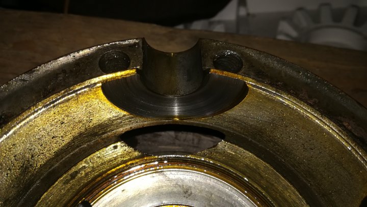

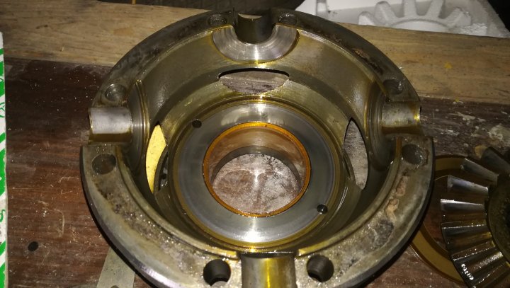

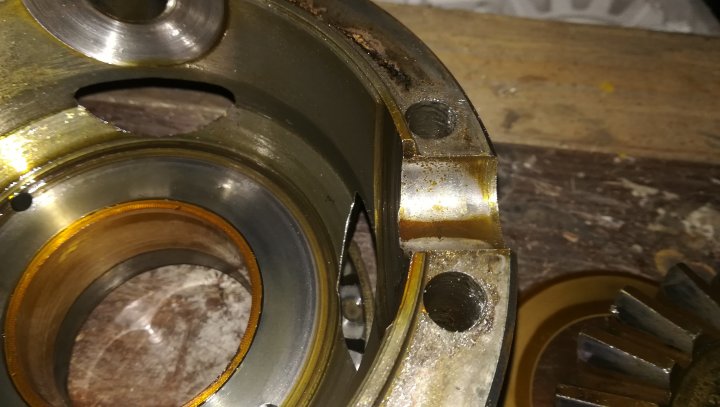

Panowie rozebraliśmy mechanizm i okazało się że na sworzeń satelitów były założone po 2 podkładki, wszystko było na ścisło i zrobiło takie rowki i tu moje pytanie zakładać znowu po 2 czy dać po 1 żeby było trochę luzu ? Pobliski mechanik niby mówi żeby włożyć po 1 podkładce bo musi być troche luzu tam.
