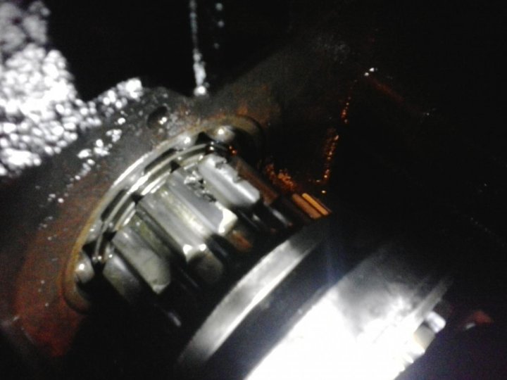

Zabrałem się dzisiaj za drugiego trupa co by się w sezonie nie rozkraczył i po zdjęciu pokrywy ukazał się taki kwiatek na wałku sprzęgłowym I stopnia.Tego akurat robić nie planowałem jedynie znaleźć przyczynę wyskakiwania reduktora na polowych i ewentualnie naprawić.Martwić się tym wałkiem?
