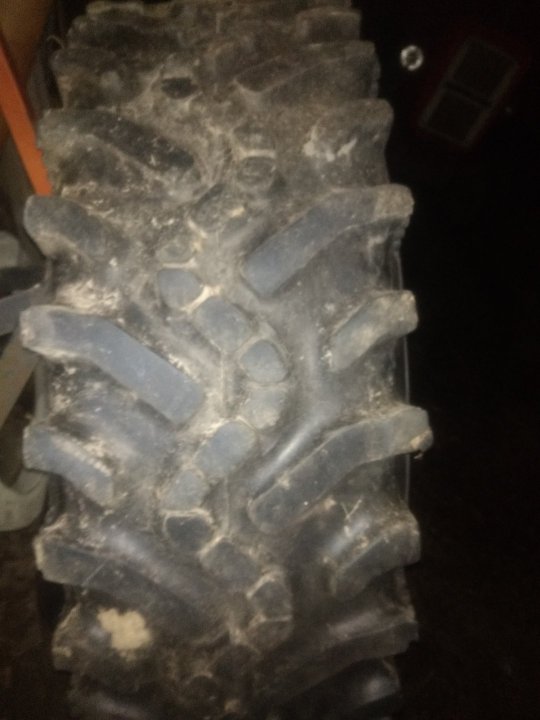

Lepiej poszukaj kormoranek może jeszcze ktoś ma je.  Jak się nie mylę to ta twoja opona jest ruska voltyre i guma będzie twarda jak kamień. One bieżnik mają trwały ale za to boki pekaja. Ciągnik będzie w polu używany ?
Dokładnie są to jakieś Ruskie medved coś takiego , w polu nie pracuje praktycznie bo mam tylko kawałek pod ziemniaki tak więc orki czy innych prac u mnie mało , jedynie co to koszę trochę łąk  i głównie wykorzystuje ciągnik w lesie do zwożenia opału i teren bywa różny bo czasami coś w mokrzejszym terenie się robi
Te opony jedynie się nadają do transportu i na łąki,w polu czy lesie zero przyczepności będą mieć bo zalepi się ten gęsty protektor.Szukaj  używanych Kormoranów Land Pro albo Eko Pro ewentualnie jakieś mało zjechane radialki w rozmiarze 420/70R28.Z nowych opon w rozsądnej cenie i dobrej jakości  to Mitas lub Cultor.
