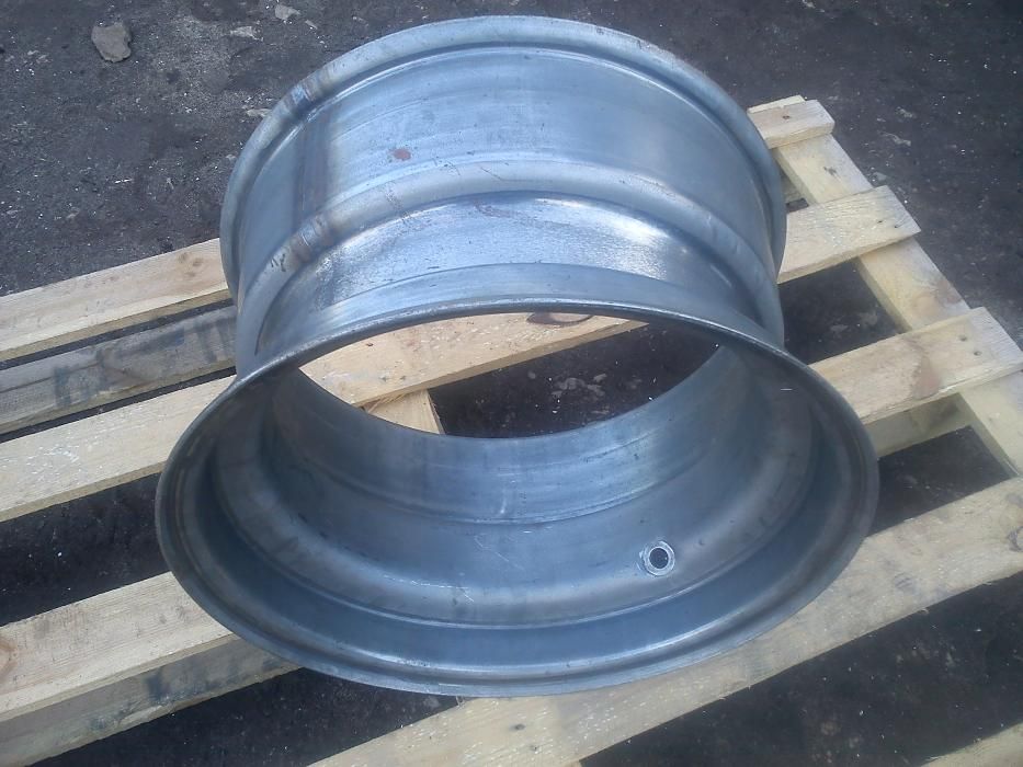

felga a raczej obrecz do wspawania ci zostaje orginalna twoja gwiazda/piasta https://www.olx.pl/oferta/obrecz-9-00-16-CID757-IDegXrN.html#fbc39b43aa530941864_1_1000x700_obrecz-900-16-siedlce.jpg.adff0c10770d5d094f27021d9a574ecc.jpg
tylko osobiscie nie wiem jak twoje umiejetnosci wiec jesli watpliwisci czy sobie poradzisz daj dyche czy dwie by ci przerobili twoje felgi aby bylo rowno i mocno bo szkoda aby sie rozkraczyl

po co tak lepić skoro są gotowe obręcze 9.00x16 https://www.olx.pl/oferta/felga-16-ursus-c360-zetor-przod-15-3-CID757-IDlb5FQ.html#5f5734db4e
Felga 16 Ursus C360 ZETOR przód 15.3 Nowy Korczyn - image 5
tyle ze to ogloszenie nieaktualne juz a ja patrzyłem w terazniejszym czasie a nie archiwum ale tak jak mowie wystarczy poszukac mi by bylo szkoda przeplacac 3stowki za pare gdzie po stowie sa obrecze dobra godzinka wspawanie srodkow i pomalowanie i zalozenie kapci i do roboty sie zapiernicza
Nigdy równo nie wspawasz środka, w fabryce robią to na gorąco z pasowaniem w formie. Jak mam zaoszczędzić 100zł żeby mi kierownica ręce wyrywała albo zmieniać co rok łożyska to wole dołożyć a nie dziadować i po stodołach spawać felgi.
Edytowane przez bears
Co ma chodzenie na boki inaczej zcentrowanie do bicia? To są dwie różne rzeczy.Bicie to koło chodzi góra dół bo jest niewyważone a chodzenie na boki że gwiazda od felgi nie jest przyspawana równo  tylko pod lekkim skosem nie ma równej płaszczyzny i chodzi jakby było z centrowane
