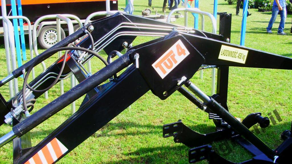

Z tego co przeczytałem na jednym zdjęciu wynika, że taki tur waży ~ 500 kg. Stąd moje pytanie: czy przednia oś (okrągła) w c-360 wytrzyma takie dodatkowe obciążanie? Jeśli dojdzie jeszcze ładunek? Z góry dziękuję za odpowiedzi.
Pozdrawiam
Ja tak samo widziałem na zdjęciach :huh: Okrągła jest mocniejsza od płaskiej więc trochę więcej wytrzyma, ale na jak długo.. to ci nie powiem :( Czasami widać, że nie którym sworznie półosi pękają..
