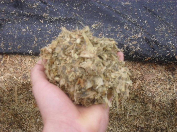

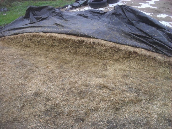

koledzy mam pytanie odnosnie pryzmy qq w tym roku nie obsypywalem calej ziemia tylko w kolo na wierz siatka od wron itd i na to 4 rzędy opon i w dniu okrywania folia sie napompowala a za dwa dni wszytko bylo normalnie teraz po skarmieniu 10 metrow z dlugosci wierzchnia warstwa sie grzeje tak okolo 30cm i jest dużo niebieskich grud.Dodam ze otwarta po 4 tyg z powodu braku pasz.ogolnie dogniecona napewno byla, czy mozliwe ze te powietrze które unosilo ta folie przez 2 dni spowodowalo ze teraz sie grzeje?
wysokosc pryzmy okolo 1,5m czas skarmiania sciany po szerokości 4-5 dni, wybierana recznie.ponizej tej psujacej warstwy aż do dna jest wszystko wporzadku zbite tak ze ciężko gablami odciać

witam ja mam problem z myszami i nie wiem jak sobie z nimi poradzić tam gdzie sa dziury na folli to jest popsute a jest ich sporo i sie grzeje no i od dołu tez jakieś 5 cm po całośći dlaczego tak jest ?
a czego tu nie rozumiesz? Myszy folie podziurawiły, kukurydza dostała powietrza i sie grzeje, gnije... nic nowego.

Pamiętajcie, zawsze nowa folia na kukurydzę a na nią może być dopiero stara, nigdy na odwrót...
Ja tam w życiu na spód folii nie dawał i nigdy się nie psuło... woda Ci nie podcieka? może w jakimś naturalnym kanale pryzme robisz?

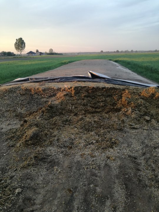

U mnie znów to samo co roku choć teraz nawet silos wybudowałem... 20cm od góry elegancka kiszonka choć może suchsza niż poniżej. Następnie warstwa grubości 20-30cm jakaś niebieska pleśń posklejała sieczke.... takie grudy większe lub mniejsze trzeba odrzucić. A poniżej znów elegancka kiszonka....
Kiedyś ktoś tu sugerował, że za gruba warstwa była sypana. W poprzednich latach bym się może i zgodził ale w tym roku rozgarniałem ładowaczem więc raczej cienko bylo rozprowadzane... skąd się to może brać w środku silosa?
Ja jak co roku mam problem z niebieskimi kulkami zepsutej qq, najciekawsze jest to że lewa strona kopca jest ok, a z prawej występują kulki, u mnie spotkałem się z opinią że jest to za mocno ubita qq i takie rzeczy się dzieją? Spotkał się ktoś z taką teorią?
no to by było niedorzeczne... za mocno ubić qq.... za mocno byśmy mieli całą pryzme ubita i nie tylko fragment.... Przy samych murach jest wszystko u mnie ok ale już tak 0,5m w głąb zaczyna się ten pas niebieskiego.... narazie grudy ale bywa że są całe płaty kliku centymetrowe

Niebieskie grzybki plesni są spowodowane obecnością powietrza czyli poprostu slabo ubite a raczej niedokładnie lub sypane za grubo a może jakiś kretyn buksowal na pryzmie?
U siebie mam praktycznie zero odpadu pomimo iż myszy z kotami psami itd w foli zrobiły mi dużo dziur konkretne sito ale tam gdzie są małe dziurki nie ma nic odpadu a tam gdzie większe takie na dwa-trzy palce jest zepsuty taki jakby lejek ale na Góra 20cm w głąb dodam że jest chłodno i pleśń dalej nie idzie za szybko a jeśli komuś teraz się zagrzewa kiszonka to poprostu za wolno skarmia pryzma przy karmieniu całorocznym powinna mieć przynajmniej 50m długości a jak jest u was?
u nas też jest pas pleśni tak 20cm od góry jest ok a poniżej 5cm pleśni i ponizej już ok. U nas to raczej wina za dużej warstwy materiału do ugniecenia no i w międzyczasie się sieczkarnia popsóła i na drugi dzień kończone. Ogólnie w tym roku teść się uparł że jeszcze za szybko i za sucha koszona
jakby Ci ktoś buksował w pryzmie to po pierwsze by to było w jednym określonym miejscu a po drugie na szczycie ewentualnie podjeździe którym traktory wjeżdżały na góre a nie... zjeżdzały bo właśnie zjazd teraz wybieram.
Ale nasunęła mi się myśl czy pleśń nie jest na granicy 1 i 2 dnia koszenia. Może drugiego dnia przed pierwszą przyczepą trzeba znów cała wcześniej usypaną pryzme zagnieść i dopiero później znów sypać? Jak robicie?
50m silos to chyba koło 100szt trzeba trzymać bo przecież pryzmy 3m szerokiej nikt nie sypie zresztą... nikt tu nie pisze że ściana się grzeje. wybieram widłami do ziemniaka i przy szerokości silosa 7.5 i 1.3m wys posuwam się 30cm tygodniowo i jest dobrze, tzn zimno ;)
Żeby się to grzało czy coś to bym wlał konserwant na przyszły rok,
Gościu co handluje zakiszaczami oczywiście wini brak zakiszacza... no ale na chłopski rozum jeśli mam dobrze zakiszone, nie grzeje sie to co mi ma zakiszacz za 600zł pomóc?
za 6stów to może na 2-3ha by starczyło jak by pryskał od połowy pryzmy. Po prostu, dobrze ubić, okryć i obrzucić - ziemią/piasek/opony. straty zawsze gdzieś będą, bo wybierając ścianę pryzmy dostarczamy tlen do ponownej fermentacji... logicznie jest robić pryzmę pod swoje gosp. i szybkość ubierania ściany..... Nigdy nie będzie tak że ściana pryzmy po 5-8dniach będzie super...
te wszystkie zakiszacze to się do d..y nadają,jedyny sposób na to wszystko to robienie długiej pryzmy,jeżeli ktoś nie ma miejsca to pomaga solenie pryzmy na koniec przed przykryciem,nie pleśnieje z wierzchu ale te spleśniałe grudy w środku mogą sie pojawiać jak slabo ugnieciona.jak kończymy pryzmę na drugi dzień to koniecznie ugniatamy a dopiero potem wozimy dalej.wtedy miedzy warstwami pojawi sie tylko taka cienka czerwona linia.nie wiem czy to rodzaj plesni taki czy co
