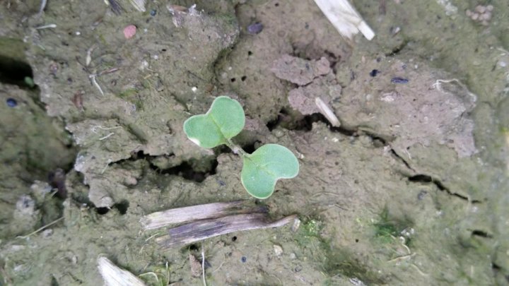

czy to jest może samosiew rzepaku w pszenicy dodam ze rok temu na tym polu byl rzepak i pszenica była opryskana Trinity 590 SC jaki użyc srodek żeby to zwalczyc
Rzodkiew świrzepa byla na jesieni w rzepaku ale przez zime wymarzła
