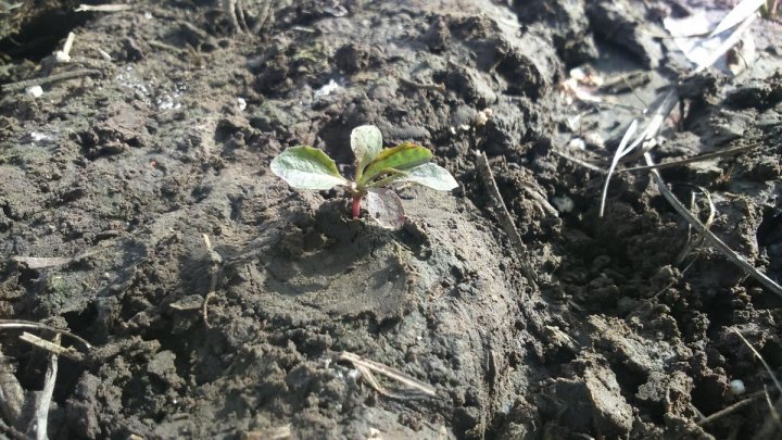

oto pierwszy szkodnik - nie wiem co

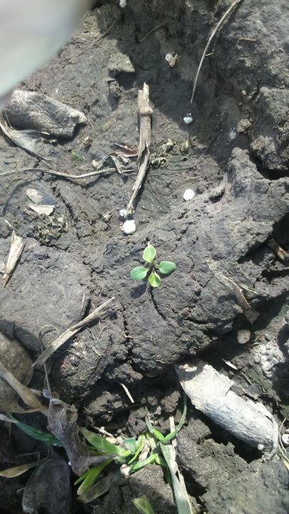

a to chyba przytulia

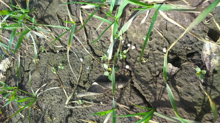

to trzecie zdjęcie  też nie mogę rozpoznać

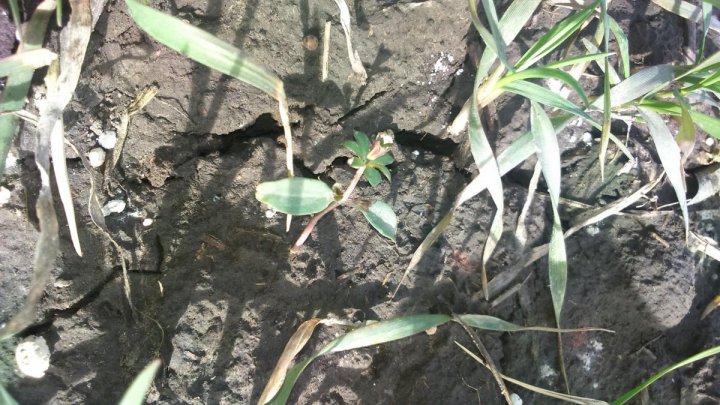

najwięcej mam tego na pierwszym i czwartym zdjęciu, po  4 małe listki

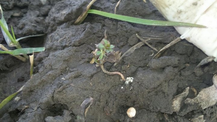

a to ostatnie wygląda jak mały burak, też nie zidentyfikowałem.

Pełno fiołka polnego, jeśli jest fiołek to i pewnie gwiazdnica pospolita też się znajduje. Te ostatnie przypomina mi szarłat, ale to nie może być to bo o tej porze jeszcze nie występuje. Nie chce zgadywać.

1 fiołek polny
2,3 przytulia
4 fiołek
5 bym obstawiał mlecz polny ale ręki sobie nie dam uciąć. Racja szarłat zdecydowanie odpada.
5 Tobołki polne
