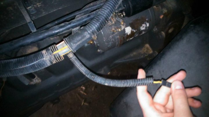

Czasami miałem problem z odpalaniem mojej Renówki, tzn gdy chciałem uruchomić ciągnik pojawiało się charakterystyczne cykanie w rozruszniku, czasami załapał i odpalił a czasami musiałem siedzieć 15 minut żeby odpalił. Pożyczyłem od sąsiada akumulator, prawie nowy ale jest to samo, wymieniłem elektromagnes na nowy, rozrusznik sprawdzony u mechanika, wszystko w porządku. Bezpieczniki wszystkie dobre, prąd tam na rozruszniku 12V, na aku również. Teraz mam pytanie, czy w tym kabelku, który idzie do elektromagnesu (załącznik) powinno być napięcie 12 V? Ponieważ mierzyłem i podczas odpalania jest tam 0.1 V czasami mniej.
Jeśli tylko ten kabelek jest podłączony do elektromagnesu to powinno na nim pojawić się napięcie około 12V w czasie gdy masz ustawioną stacyjkę na pozycji rozruch.
Do elektromagnesu idzie kabel od akumulatora i od rozrusznika. I z boku elektromagnesu podłączony jest ten kabelek. Jest on najprawdopodobniej od stacyjki.
Jest na pewno ze stacyjki. Zrób próbę, weź kawałek kabelka i podłącz go do tego grubego kabla od akumulatora (przy rozruszniku) a drugim końcem dotkij do blaszki z której zdjąłeś ten kabelek, powinien zakręcić. To jest podanie napięcia na krótko z pominięciem stacyjki. Gdy tak będzie grało to znaczy że problem może być w stacyjce lub gdzieś po drodze.
Właśnie tak zrobiłem i zakręcił bez problemu. Rozkręciłem wszystkie osłony i nie wiem gdzie ten kabelek idzie, bo w stacyjce nie ma kabla o tym samym kolorze, sprawdzałem czy wychodzi od bezpieczników ale raczej nie..
Przewód idzie ze stacyjki na bezpiecznik, potem przekaźnik, następnie włącznik przy pedale sprzęgła i dochodzi do rozrusznika - na tej drodze trzeba szukać przyczyny.
Jeżeli jest przekaźnik to powinieneś słyszeć gdzieś cykanie w momencie brania na rozruch. Jeżeli nie zlokalizujesz tym sposobem to pozostaje ci tylko po "nitce do kłębka" lecieć i sprawdzać wszystko co na potkasz na drodze przewodu.

Z tego co mam w książce nie ma przekaźnika od rozruchu, jest tylko bezpiecznik.

Cykanie rozrusznika to głównie albo przkaznik albo uwalony elektromagnes Ale skorodziala na tzw krótko to rozrusznik jest ok
Jak chcesz sprawdzić ten mały kabelek to podłącz do niego żarówkę 12V 5W a drugi koniec przytknij do masy jak przelaczysz stacyjke w pozycję rozruch żarówka powinna się zapalić
No i sprawdź masę bo w 90% to ona powoduje problemy dokładnie poczysc wszystkie połączenia
