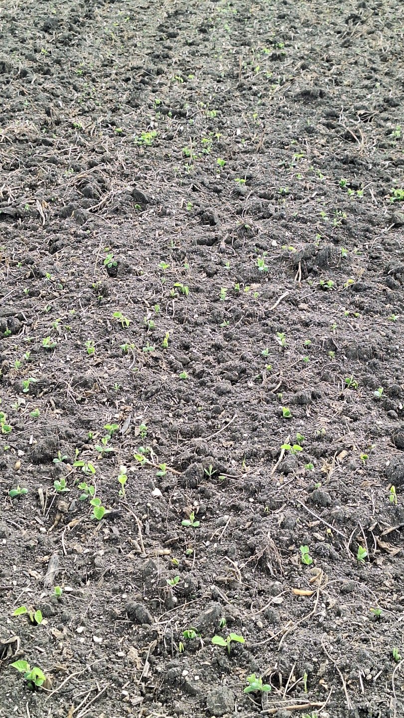

U mnie po przejechaniu talerzowką z tydzień temu samosiewów soi kupę i w to będę siał pszenicę bez ruszania wcześniej. Talerzowką zrobione na 12-15 cm
