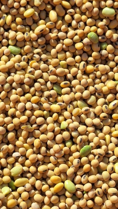

Różnie może być może dołoży za wilgotność a odejmuje za zielone 🤣 tam gdzie jutro zawiozę to  1500 plus VAT

Drobna to pójdzie na konsumpcje  ale dla kanarków 🤣
Nie jest tak bardzo dobrano u mnie był problem z pozostałościami środki po Qq w pewnym momecie soja stanęła przestała rosnąć stronków  równo z ziemią  i kosa ją przecinała i bardzo bardzo dużo wyleciało przy takiej wilgotności

Ja ci nie zabiorę ani nie dołożę, niepotrzebnie się obawiałeś.
To i tak lepiej niż u mnie, proponowane 1560 brutto.

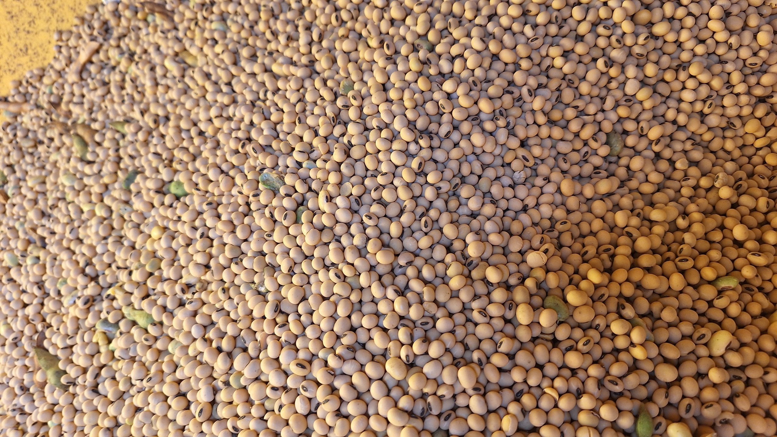

Sprzedałem u Szczepańskich cenę dostałem 1530 netto. Wilgotność  10,Białko 40.4 słyszy się że będzie dużo taniej, pszenicy ten skup nie skupuje, skup obok pszenica 600 netto wszyscy zasypani a u nas do koszenia 70% powierzchni,

Czyli dobrze pisałem ze zmierzy parametry i karze wysypać na inną kupkę  😁
Czyli parametry bardzo dobre 👍
 cena jak w tamtym roku
