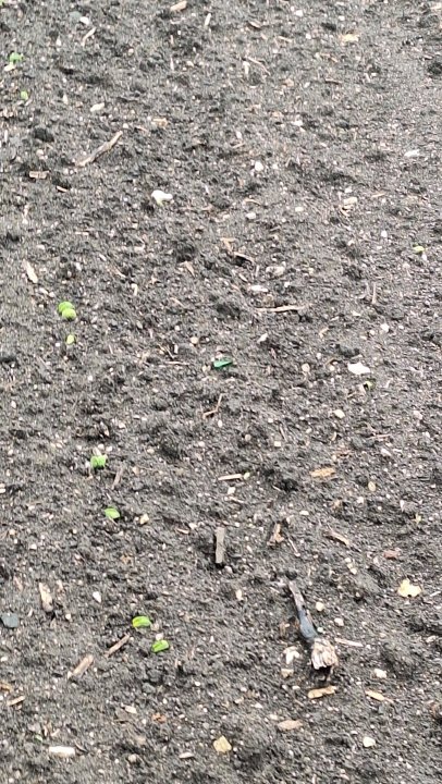

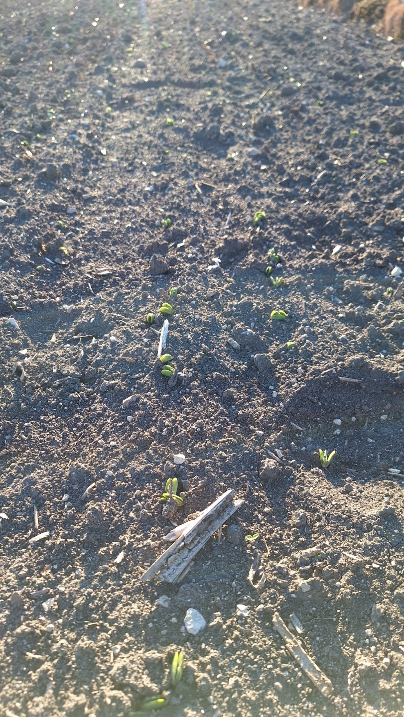

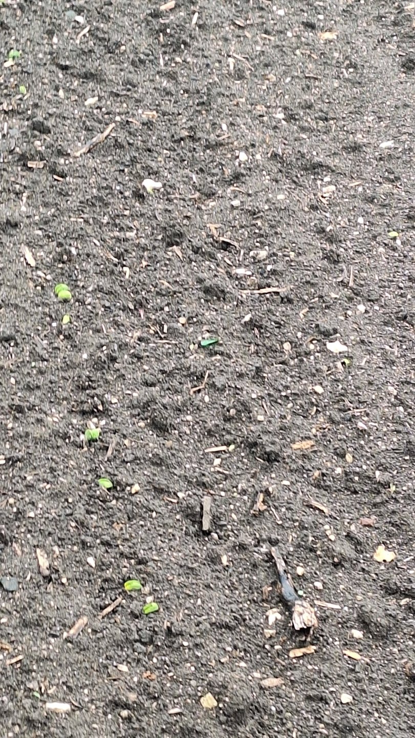

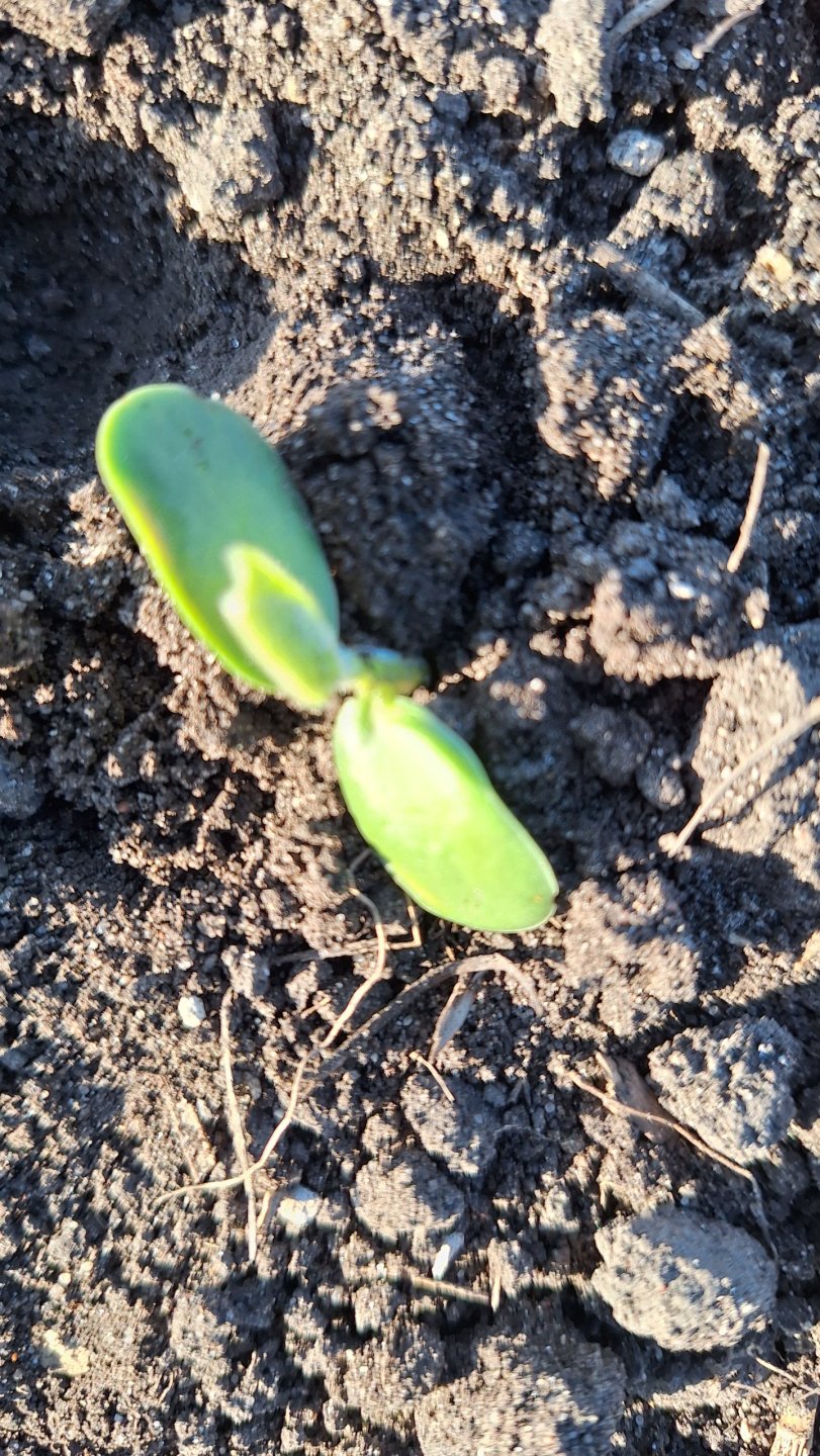

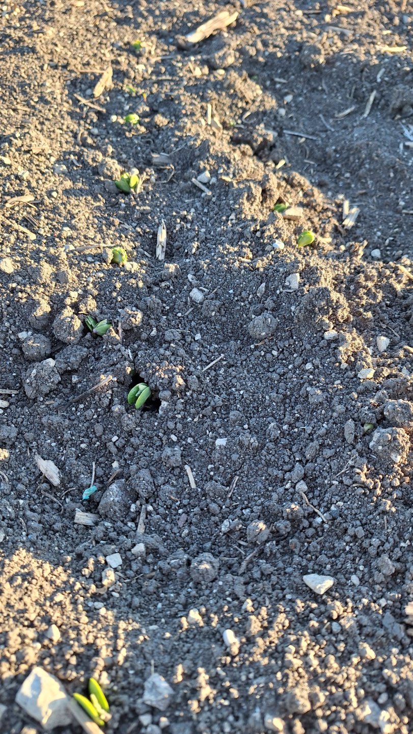

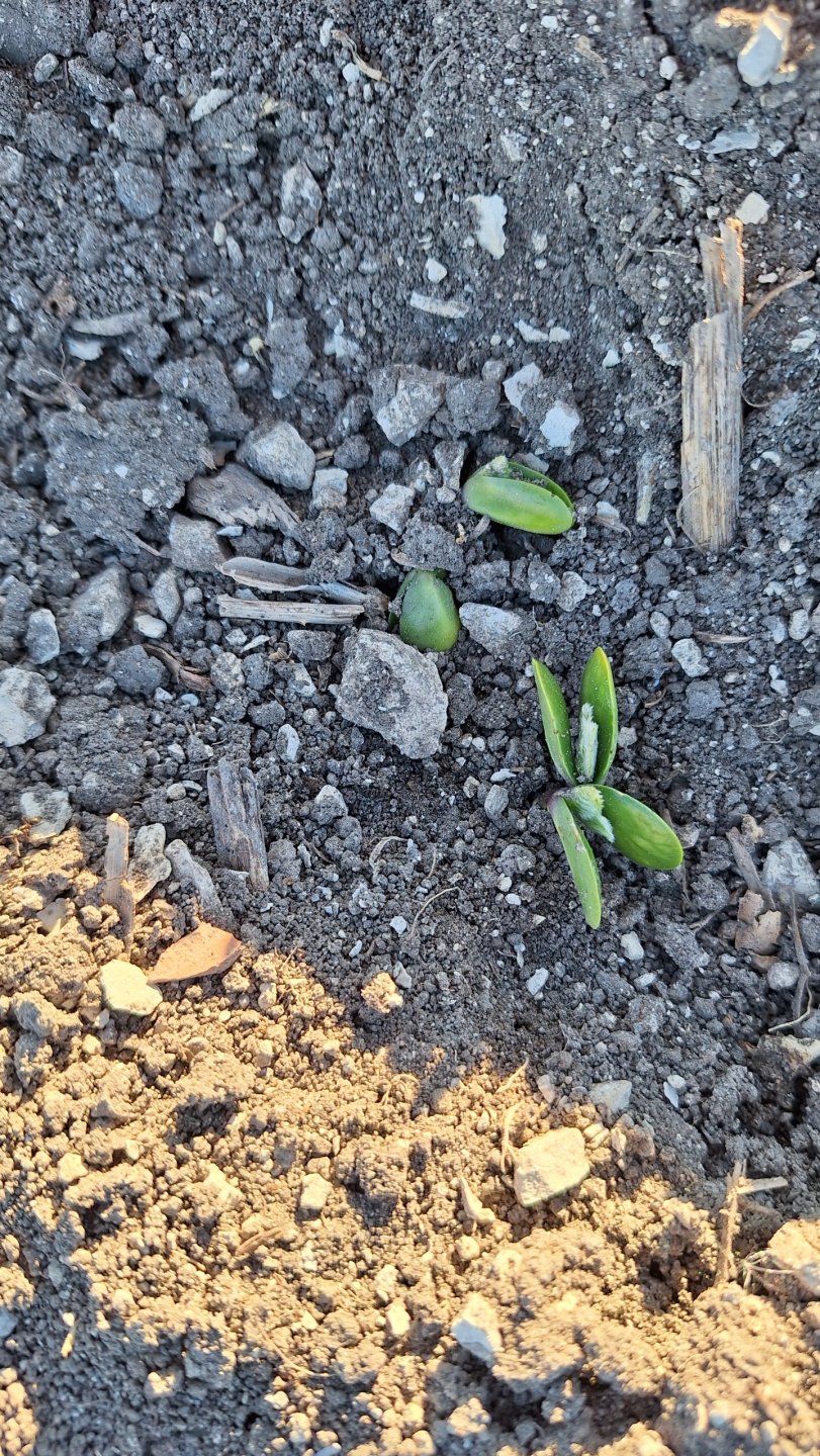

zle przeczytalem post z data wpisu. to raczej zasiane przed swiatami, gdy bylo cieplo. wschodzi jiz?
Wschodzi już sporo na wierzchu , a reszta tylko się przebić
,  tyle że pokazuje mi że przy samym gruncie mogło dzisiaj być minus 1-2 stopnie , a na jutro pokazuje przy gruncie.        minus 1- 3 stopnie
Nigdy nie siałem soi , więc nie mogę się odnieść do tego jaki to może mieć wpływ na tą soję co jest na wierzchu
