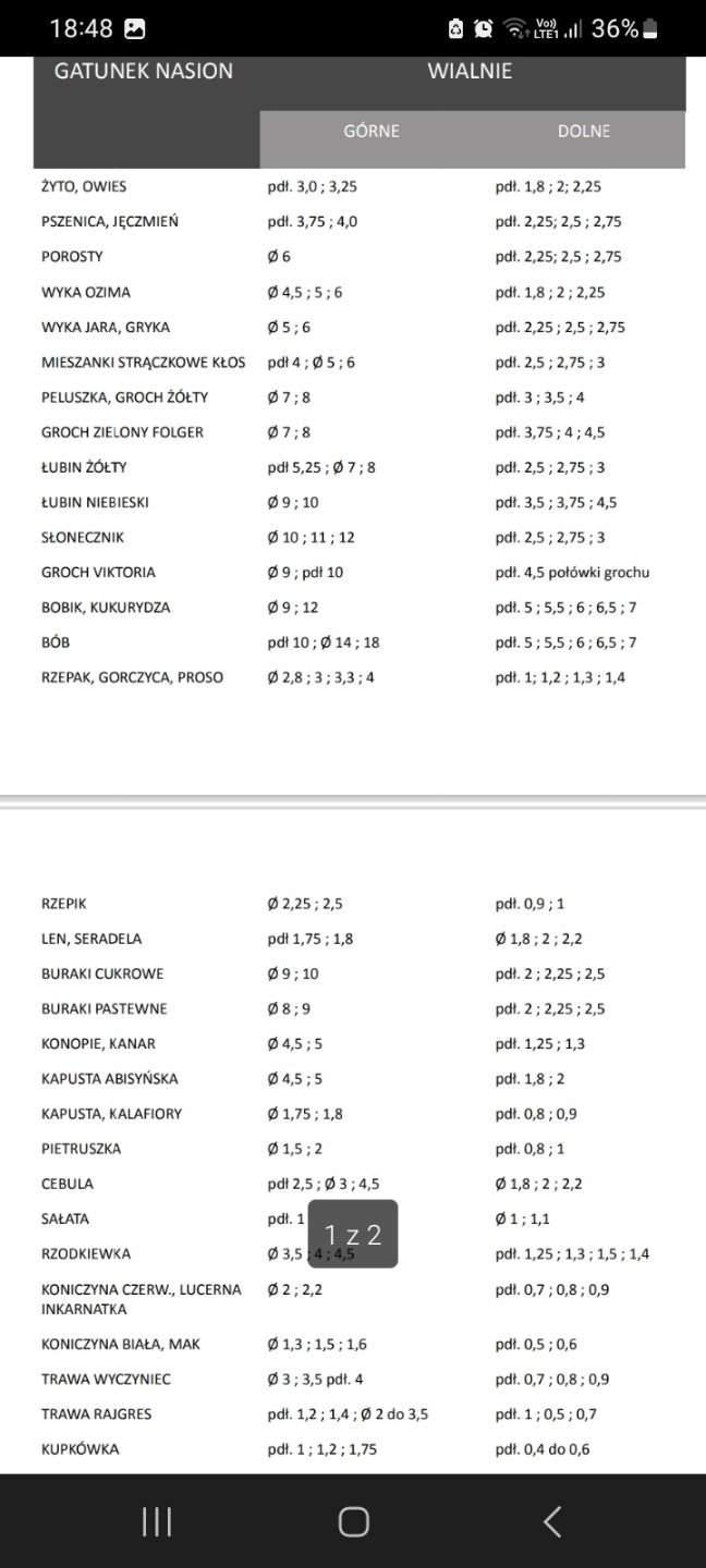

ja mam 5 mm i pięknie połówki odeszły na odmianie adelfia. Myśle że minimum 95% odsiało, troche drobnego ziarna też przeleciało ale bardzo mało. Tylko wiatr mam zbyt mały żeby odseparować stronki, w tym roku na bierząco jedna osoba wybierała ręcznie, za rok pomyśle nad jakąś przeróbkom.

To już sam nie wiem jakiego szukać rozmiaru myslalem że 4mm to już duże bedzie jak damy 5mm to może dużo odpadu bedzie🤔
Soi tu nie ma ale jest groch a groch jest ciut większy od soi. Do odbierania połówek grochu rekomendują 4,5

Do grochu mam 4,5 do łubinu w zależności jaki rok 3,5 albo 3,75 więc coś koło tych wartości byś musiał celować. Jak zamawiałem to brałem sita od 3 do 4,5 żeby mieć jakieś pole manewru. W Sitono mają długie terminy realizacji to jeśli potrzebujesz na ten rok to byś się musiał spieszyć z zamówieniem
