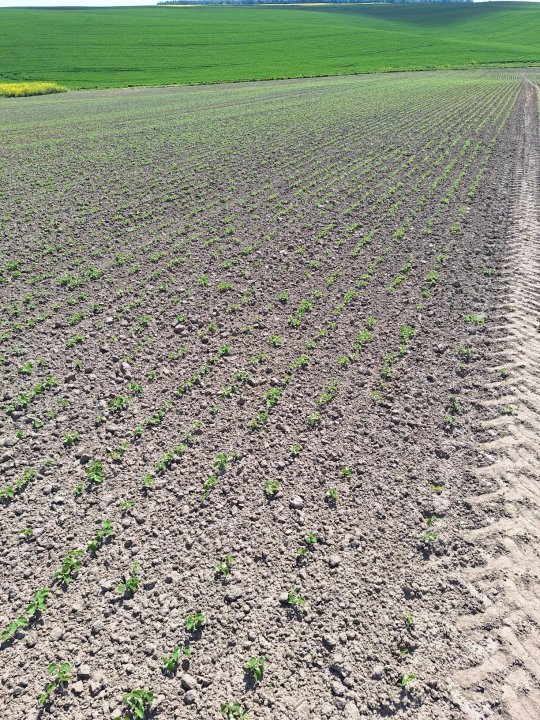

U nas wschodu soi okropne, a dużo pól to goła ziemia, kolega na 8 ha  to naliczył 70 roślin a siał 30 kwietnia
Mi się udało siałem 23 kwietnia i na drugi dzień spadło 20l.
sojka magnolia.
sojka magnolia.
Ładniutka.
Ja na polu gdzie sialem swoje nasienie też mam takie ładne wschody. A gdzie kwalifikat to taki żal że dupe ściska.
Wszystko siane 27 kwietnia.
A deszczu do tej pory nie było praktycznie.

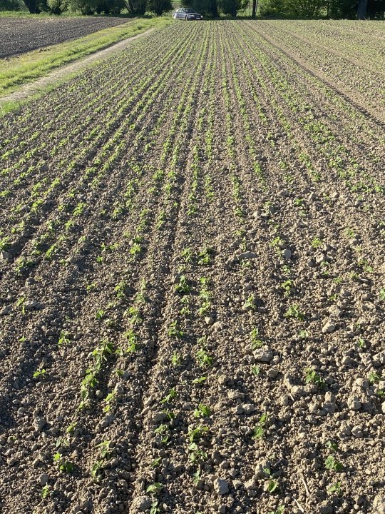

sojka magnolia.
Jakoś coś gęstawo się wydaje.. na dniach podjadę na swoją po zabiegu jak tam wygląda

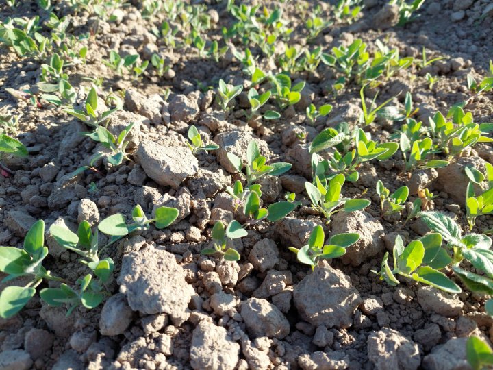

Miejscami taka komosa.
Lecieć to już?
W tle przebija się soja...
Ja bym nie czekał.
siane na 60 sztuk ,część nasion na wierzchu za kołem siewnika i myślę że 55 sztuk jest. może gęsto się wydaje bo to co drugi rządek .
dawalem tifensulfuron w dawce 5 g /ha i po 2 tyg powtarzalem tak samo. w zeszlym roku dawalem 3 g, a za 3 dni agil 0.6li. a po nast 3 dniach 2.5 g ,bo harmony sie mi skonczylo. teraz kupilem framen, bo stwierdzilem, ze plyn (tiff) po otwarciu bedzie zmienial kolor i nie bedzie dzialal? 😃takie proste myslenie nie chemika🤕
Gęsto masz lejki.
U mnie co drugi lejek to wyszlo 25cm.
Na polu wygląda dobrze tzn rozstaw wg mnie dla soi dobry natomiast wschody jakby nie brak opadów to pewnie byłoby spoko a tak to średnio..mimo że zawałowałem delikatnie po siewie.

U mnie to tak wygląda..  mniej więcej powinno być 50-55roslin/m2..
Komosa się broni, zabieg przedwczoraj (0,8 bentex+0,3corum +150ml butoxone) to narazie popaliło najmniejsze, a takie 2-4listki to lekko przypalone..
Czym to poprawić za kilka dni żeby zalatwic sprawę ? Piszecie różne substancje i tiff i z granstaru?
Bo mam w planie np 0,5l corum + 0,3l benz+ nie wiem, zwiększyć dawke butoxone do 200-300ml czy pulsara jakiego dołożyć? Tak myślę bo na jednym polu mam fasole i pasowaloby całość tym samym opryskac, chybaże trzeba coś mocniej to trudno pojade osobno..
po co do corum dokładacie jeszcze bentazonu skoro ma w swoim składzie? pytam bo jeśli dobrze pamietam widziałem gdzieś faceta od soi co mówił że w corum bentazon jest niepotrzebny czy też zły dla soi a wy jeszcze dokładacie więcej. W tym roku dostepny jest imazamoks solo więc nie lepiej byłoby prysnąć nim? Chyba że coś pomieszałem, w weekend trzeba obejrzeć jeszcze raz filmy z wialanu albo zadzownić do nich.
tez to oglądałem. gosć mówił ze najlepie sam imazamoks dac + tiff właśnie.
