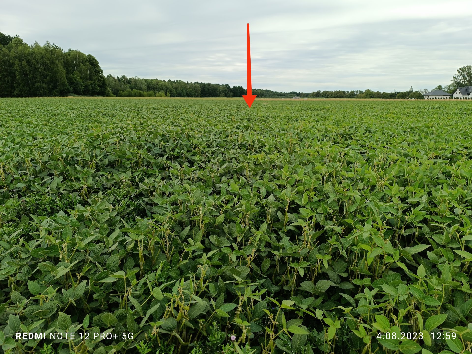

Soja ma inny szczep bakterii niż grochy łubiny i inne rodzime. Ja zaprawiam w garażu, ważne żeby nie było bezpośredniego słońca chociaż i ono tak szybko by bakterii nie zabiło. I zaprawiam pół dawki histick i pół turbosoy. Brodawki są na każdej roślinie chociaż bez szału. Na zdjęciu po lewo soja po soi, po prawo dziewiczy kawałek. Na zdjęciu może nie widać tak wyraźnie, ale na żywo soja wyglądała dużo lepiej na kawałku gdzie bakterie były już w ziemi
Bakterie które już były w ziemi pasożytują na każdym etapie rozwoju korzenia soi , tu gdzie ich nie ma w polu tylko wchodzą z nasionami 1 raz kolonizują tu gdzie są tzn przy nasionie pod warunkiem że przeżyły do czasu kontaktu z ziemią
