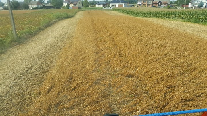

Jeden znajomy miał magnolie i sypała mu 3,6 t z ha koszone 8 września  a drugi zasiał trochę gęściej i miał 4,2 t z ha
To zdjęcia tej soi magnoli co sypała średnio z 2 ha 3,6 t z ha też ją będę siał bo jest wcześniejsza i ładnie sypie

Mam commandora ale trafia się trochę coraliny i też będę chciał odmienić na czystą ,będę też siał amiate podobna do commandora i ma wysoko 1 stroczek

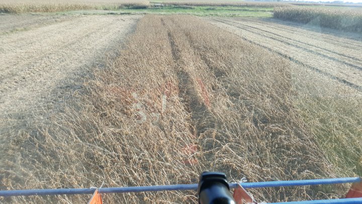

Ja też wole kosić taką pochyloną soje bo się lepiej kosi i sama wchodzi pod ślimak i jak jest ładny commador to się tak potrafi położyć tylko ze on się tak kładzie z 30 cm nad ziemią
A tu mam zdjęcie commandora znajomego co sypał 4,5 t z ha w tym roku
