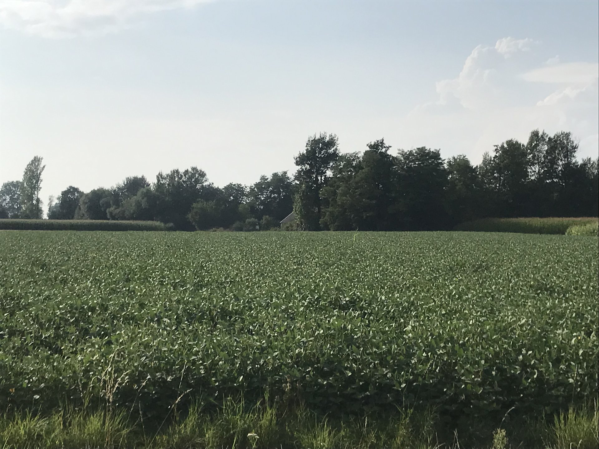

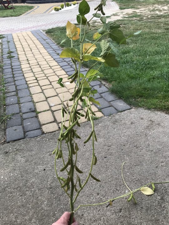

1 godzinę temu, Zigi94 napisał:
jak by było 60 roślin na metrze i w strąku średnio po 2.5 ziarna to 16 ton z hektara lekko 🙃
Jak żeś to obiliczyl🙈😂 siana była 50-55 sztuk na metr  materiał kwalifikowany . Trafiają się rośliny ze mają i 65 stronków  ale są tez 55-58 ale zdecydowanie  większość jest po  60.  A nasion w stronku to na tej roślinie jest 53 po 3 ziarnka i 7 po 2
60roślin x 60 strąków x 2,5 ziaren = 9000 ziaren na m² masa 1000ziaren to ok 170g czyli 9x170=1530g czyli 1,53kg na m² x10000m =15300kg na 1ha czyli 15t/ha 🤪🤪🤪🤪 w zależności ile wynosi MTZ - tak to można siać soję
prosta matematyka 50roslin x 60 strąków x 2.88 nasiona w strąku = 8650 nasion na metrze mtn mojej abeliny 186gram, już nie szalalem w obliczeniach bo Abaca miała 211. czyli 8.65 x 186gram= 1.6kg z metra. razy 10000 daje równo 16 ton z hektara 🙃 a mówią że soja się nie opłaca
Oo rzesz to to będzie rekord świata, napewno podzielę się wrażeniami po żniwach  ja sobie życze 3,5 tony. Ps  MTN było 220 gram.
1 godzinę temu, przybyslawice5211 napisał:
Ja miałem w tamtym roku po przeszło 100 strąków na niektórych sojach i dała ledwo 4,7 t
Popatrz nie wierzą na, akurat my od siebie mieszkamy oko 5 km i na naszym terenie jest to możliwe  a już tym bardziej w małopolsce  co dzien jest dłuższy i rejon cieplejszy. U mnie akurat ten rok jest najbardziej ubogi w deszcz od 10 lat a to co spadło w lipcu było idealne na soję 175l
Wam tam na 1-2 klasie to i byk sie cieli,  wiadome jak ziemia dobra to i rośnie normalna sprawa
Ale coś innego pewnie nie było obsady czy jeszcze czegoś innego , bo jak by podstawić te 100 strąków pod te obliczenia kolegów z forum to 20 ton przebija i to zdecydowanie
