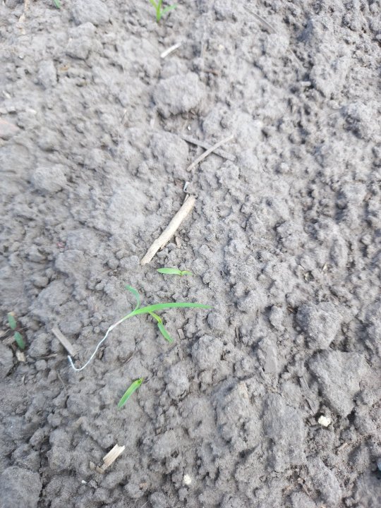

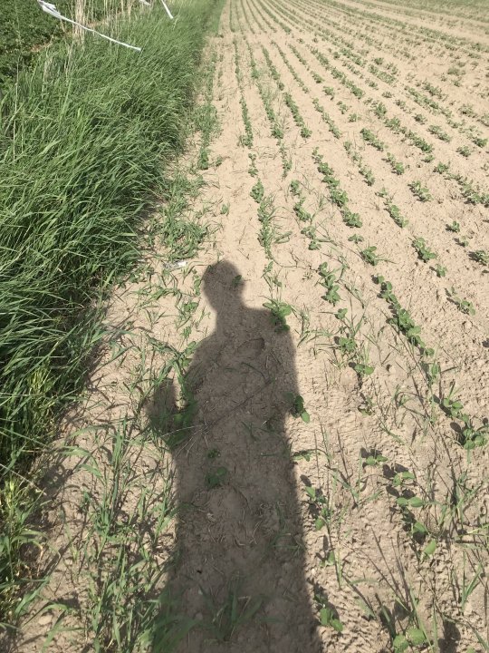

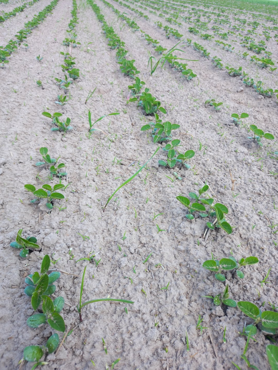

Pryskałem standardowo pendimetalina, chlomazon i metrybuzyna, ale ta mieszanina nie pali jednoliściennych. Identyczą mieszaninę zastosowałem w fasoli i grochu. Groch czysty a fasola tak jak soja pełno drobnych siewek jakiegoś jednoliściennego, obstawiam że to chwastnica. Dwuliściennych tu nie widzę ale na innej działce trafiają się rzepaki i tam pewnie corum poleci za tydzień. Na fusilade jest napisane od 2-3lisci no ale ona od razu ma dwa liście jak tylko z ziemi wyjdzie.
A czemy corum ? Nie lepiej tańszy Tiff ? do tego coś na jednoliścienne
U mnie pójdzie Basagran tam, gdzie nie pryskałem posiewnie i coś na jednoliścienne
Na poprawki Tiff plus coś na chwastnicę
Zastanawiam się co stosować na poprawkę, zawsze wychodziły jakieś chwasty na tych polach, i teraz pytanie czy lecieć na bogato z Corum czy może spróbować z tym Tiffem. Róznica w cenie dosyć spora

Ja w tamtym roku proso jednolisciene pryskałem Agil 100 ec
Command go nie zatwił?
Ja dziś jadę na perz Fusilade firte w dawce dzielonej 0,8 za 5 dni 0,8 taki mi Pani powiedziała co o tym myślicie?

Chlomazon w tym roku i u mnie nie dał rady z chwastnica, trochę pali ja jeszcze ale gdzieniegdzie trzyma się. Na sucho było pryskane powschodowo i chwastnica dała radę wyjść.
Corum od pierwszych liści 0.6l można jechać
