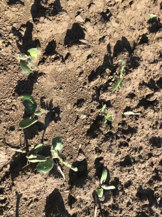

lebek5    56
Jak myślicie soja  odbije? Wczoraj dostała dość mocno gradem, a co dopiero powschodziła. Jaki to może się odbić w plonie jeśli przetrwa.

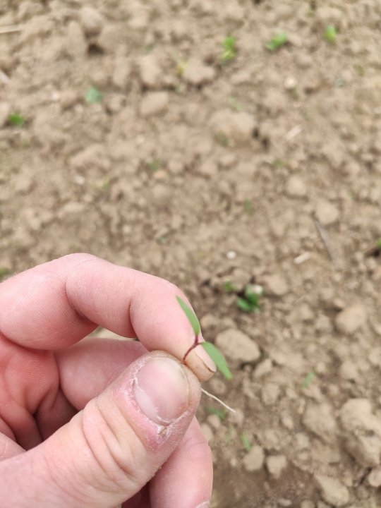

Hubert10624    25
Panowie, po doglebowce widzę że jednego chwastu nie bierze wygląda on jak na zdjęciu. Możecie pomóc z tym co to jest i jak to zwalczyc?

suffeks    204
8 godzin temu, lebek5 napisał:
Jak myślicie soja  odbije? Wczoraj dostała dość mocno gradem, a co dopiero powschodziła. Jaki to może się odbić w plonie jeśli przetrwa.&key=4ddd69c9f7bf45ccd6f227bb8d175ae1005&key=4ddd69c9f7bf45ccd6f227bb8d175ae1005
nic się nie stało. jak soja zgubi jeden liścień nie wpływa to na plon. jak zgubi obydwa to 5% mniejszy plon. gołębie gryzą zostają sam pęd i nadal rośnie...

livebird    54
U mnie też soja dostała gradem ale jakoś tam żyje dostała coś wody to i sie powinna szybko zregenrowa$

Hubert10624    25
23 godziny temu, witejus napisał:
To na pewno nie szarłat,wygląda na rdest .
Co wypadałoby zastosować? Była doglebowka ale nie ma zbyt wiele wilgoci
Udostępnij ten post
Link to postu
Udostępnij na innych stronach
U mnie troszkę popadało 1,5 l i trochę chwastów uschło od plateena i czekam jak co na większy deszcz a jak co to się będzie poprawiać corumem
