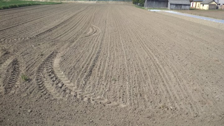

7 godzin temu, Roxer napisał:
Moja już w ziemi. Abelina, celowałem wg zaleceń w 60 szt. na metrze. Mniej więcej tak mi się udało, trochę wilgoci jest, powinno być ok. Jutro lecę z opryskiem 3,3l/ha Arcade
Ile wyszło Ci kg na ha ?

Grzechooo    789
liczyłeś mtn? nasiona swoje czy kwalifikat?
i jakim siewnikiem siałeś?

Roxer    126
Nasiona miałem częściowo swoje, częściowo kwalifikat. Tak, mtn liczyłem. Dla moich wyszło mi średnio 178g, dla kwalifikatu wg etykiety 165g. Siałem w rozstawie 25cm, czyli co drugą redlicę D8 Super

jahooo    9231
U mnie dziś kolejne kawałki posiane, jeszcze kilka zostało, najgorsze takie małe, więcej kręcenia, jak siania
