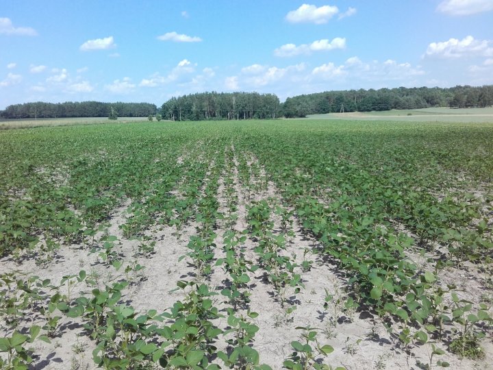

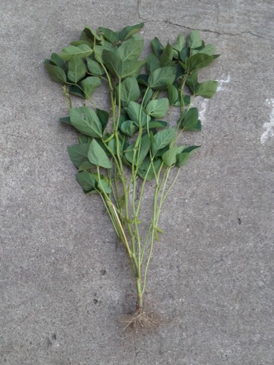

Ja zaryzykowałem i posiałem punktowym roztaw 45cm i 10cm w rzędzie. Wyszło jakieś 20kg na 0.6ha  odmiana Aurelina. Nawożenie npk 300kg /ha
Wysokość od 100cm do 140cm
Ilość strąków ok 50szt. Na roślinie
Takie parametry to na pewno dzięki wodzie której nie brakuje.

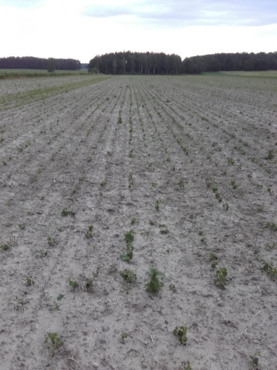

W tym roku soja zasiana 10 maja została zjedzona przez głębie. Przesiałem ją 3 czerwca tym co mi się zostało. Z herbicydów zastosowałem po pierwszym siewie 0.5 sencor + 3 litry boxer. Po drugim 0.5 sencor + 0.17 kalif. Tak czystej soi jeszcze nigdy nie miałem, o dziwo bez zauważalnej fitotoksyczności. Czy soja zdąży się dojrzeć, tego nie wiem.

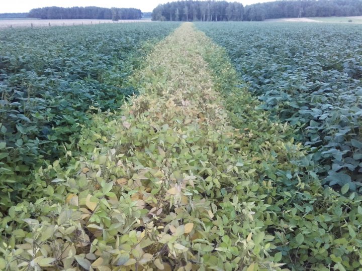

Witam: Panowie wilgoć tego lata dała popalić, listki soi lekko żółkną ale do ich opadania jeszcze daleko. mam pytanie czy i kiedy zasuszać soje.
Kilka postów wcześniej podana informacja, że liście lekko żółkną, z poruszonym problemem desykacji. Po 24 h soja już wymłócona, w magazynie, zważona, czeka na sprzedaż. " A świstak siedzi i zawija w te sreberka...."
