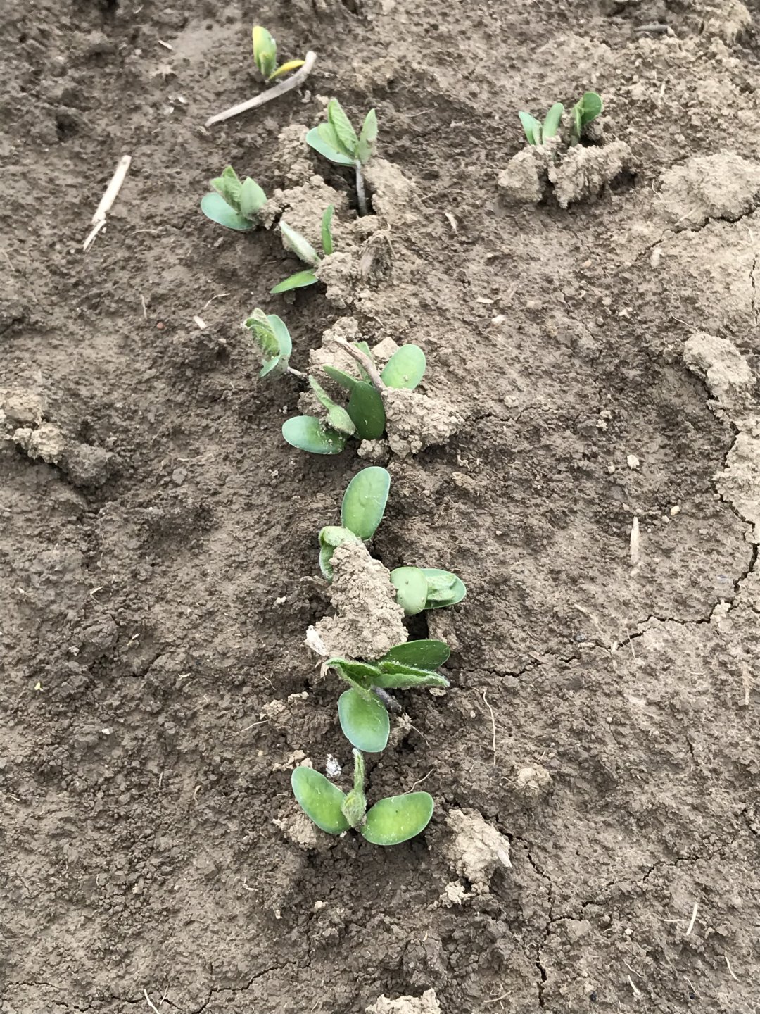

kiedyś zaprawiałem nitraginą i nitroflorą w zalecanej dawce. Nie miałem w pierwszym roku brodawek. Może trzeba było podwójnie zaprawić? Wtedy na start dostała około 20 N i przed kwitnieniem musialem dac 30N
Oh widzę że bierzecie sobie moje wypowiedzi do serca co je pamiętacie to dobrze ja w ostatniej wypowiedzi pisałem że soja nie musi być nawożona azotem bo i tak ten składnik znajduje się w ziemi z mineralizacji i opadów atmosferycznych  raczej o taki kontekst mi chodziło
Tadeusz Solarski też twierdzi, że bez nawożenia azotem lepiej rośnie i materiał jeszcze raz zaprawia bezpośrednio przed siewem
Edytowane przez ansu
raz posiałem soje bez azotu i zaprawiona nitragina. było to pierwszy raz. Było licho. 900 kg sypneła. Pola już mam praktycznie wszystkie poprzesiewane soja to brodawki powinny byc. juz w tamtym roku były. Jedno pole co jest pierwszy raz soja

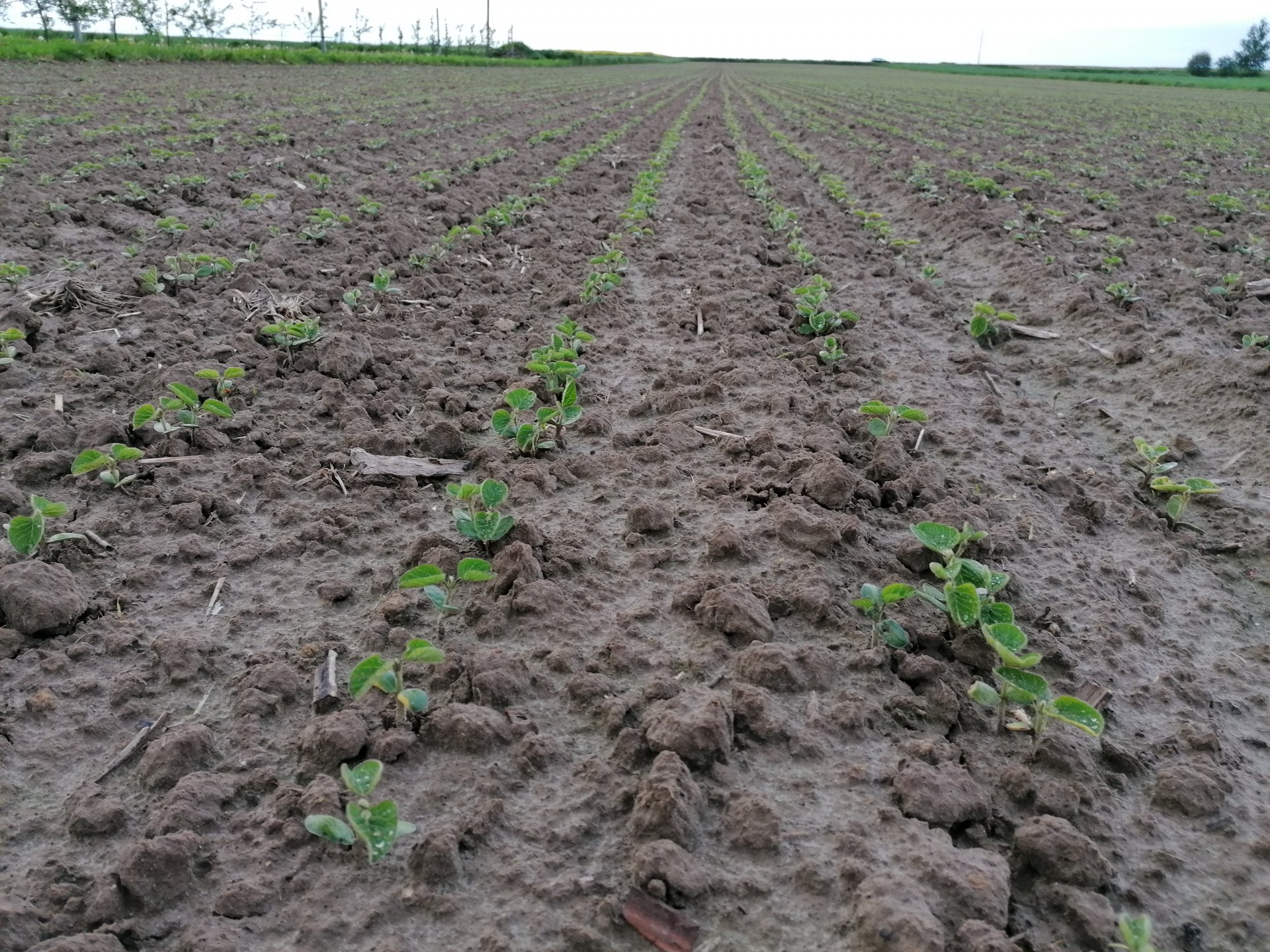

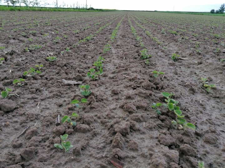

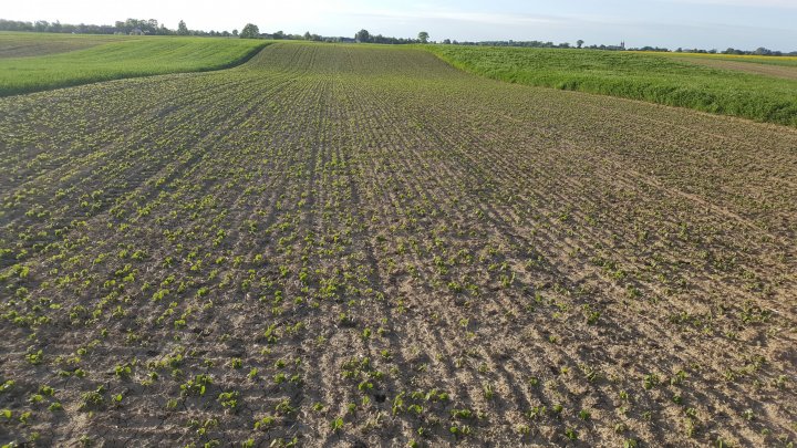

U mnie tez soja rządki pokazuje     siana 30.04 . Co polecicie na jednoliścienne bo owies głuchy się pokazuje  na dwuliścienne rozumiem corum? Sama doglebówka sama się nie sprawdzi
Co prawda nie uprawiam soi, ale w przypadku tak wrażliwej rośliny Perenal nie byłby lepszym rozwiązaniem? W przypadku niesprzyjających warunków po zabiegu, rzepak po oprysku Busterem potrafi przytrzymać.

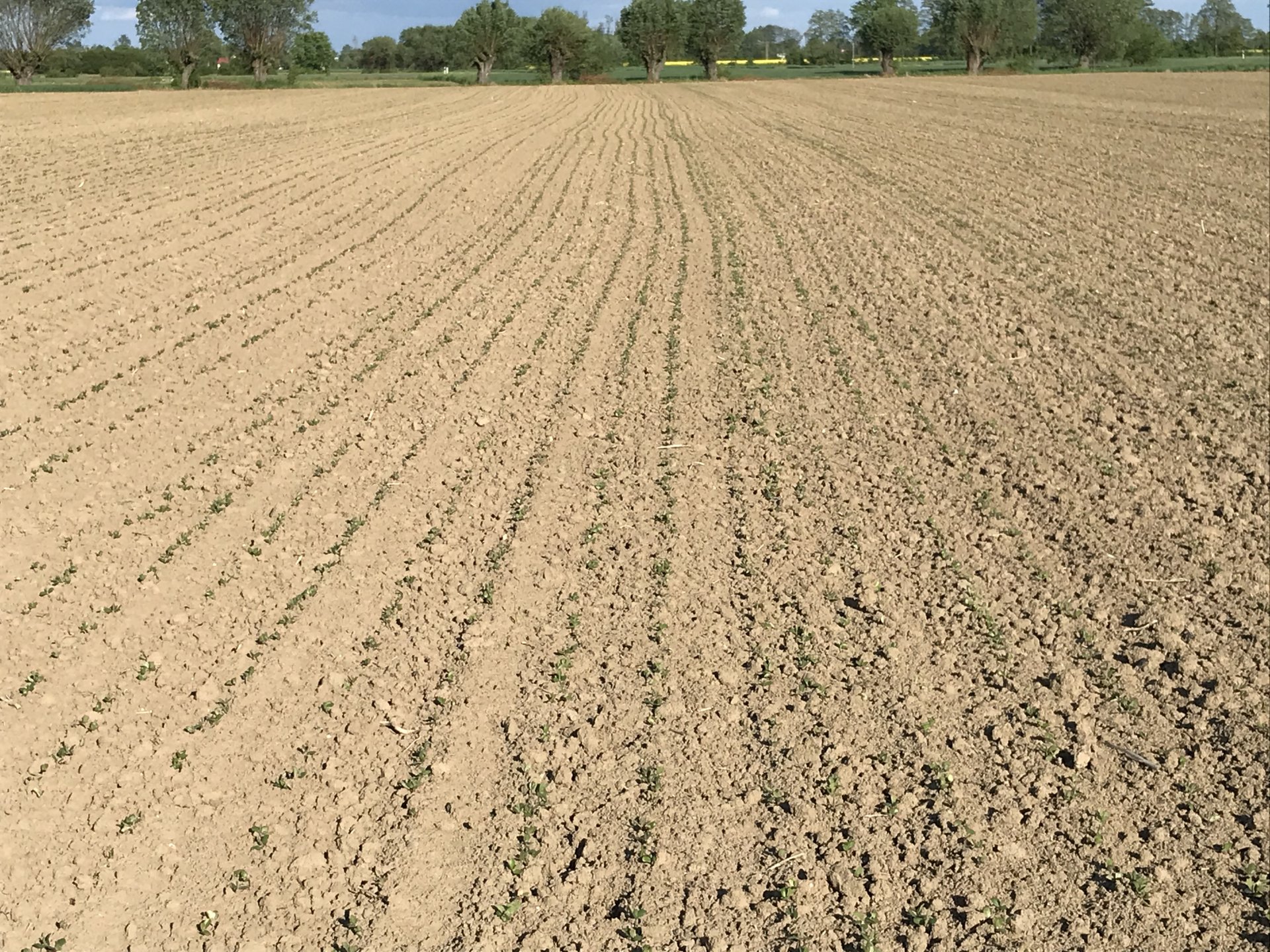

Ładne wschody ile siałeś na ha kg lub roślin na m2. U mnie trochę za mało chyba wysiałem bo 113 kg na ha, siewnikiem talerzowym co 25 cm.
Dobrze wygląda a i widzę, że u ciebie sucho, czego nie mogę powiedzieć o moich polach wciąż leje, moja dopiero w fazie liścieni i to nie na wszystkich polach po prostu za mokro, czyli będzie się działo.

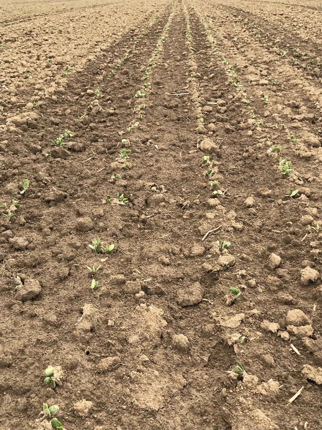

15 godzin temu, przybyslawice5211 napisał:
Soja comandor siana 26 kwietnia  gdzieś 130 kg /ha u mnie w okolicy nie widziałem żeby gdzieś gołębie psuły

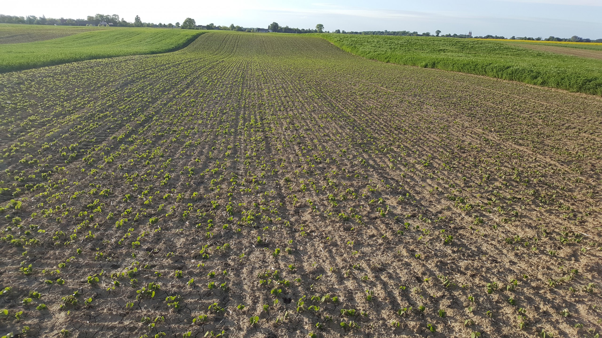

Ta soja jest naciowa   czy na ziarno ?????????  bo taka gęsta  !!!
Za oceanem soję 3-zerowa sieją farmerzy tak max 35 roślin na M2 to w przeliczeniu na ha wynosi 50 kg bo podobno gęstszy siew nie rekompensuje zwrotu nasion a wy siejecie 3 razy gęściej bo wam tak sprzedawcy nasion zalecają ha ha
Siana 60 roślin na m2  a siane tyle kilo bo tyle wyszło ze wzoru 1000 nasion warzyło 215 gram a ziarno było bardzo grube bo ten co od niego brałem wyszło z ha 4200 kg przy wilgotności 18 % wiem bo sam mu to kosiłem
