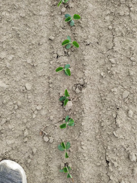

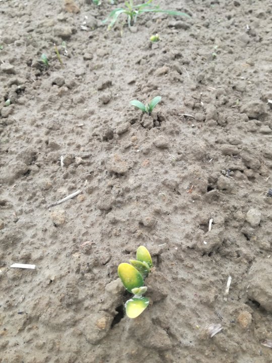

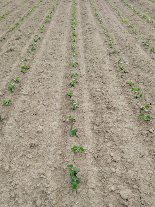

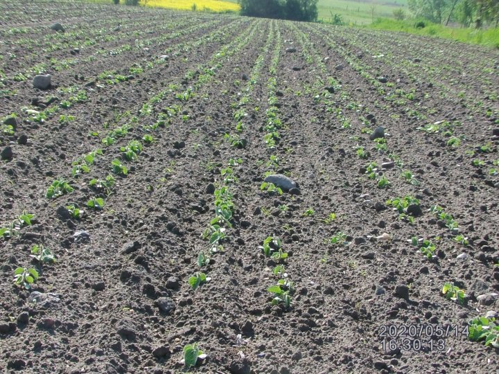

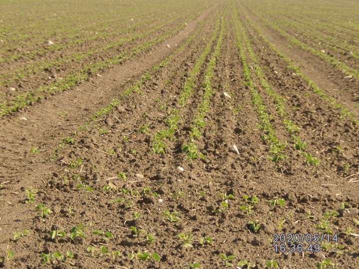

Poniżej zdjęcia soi każde zdjęcie to inna odmiana i inny dzień siania pierwsze zdjęcie to Merlin siany 10 kwietnia drugie zdjęcie Aurelina siana 11 kwietnia i trzecie zdjęcie Abelina siana 12 kwietnia jak widać różnica w wegetacji jest widoczna po miedzy pierwszą a ostatnią 2 dni a różnica spora oczywiście nie są to te same odmiany, więc nie można ostatecznie stwierdzić, że to tylko termin siewu ma wpływ na taka różnicę, bo każda odmiana ma inny wzrost początkowy, ale różnica jest widoczna.
Poza tym na pierwszym zdjęciu widać ile kamieni mam na moich polach, dlatego musiałem zrezygnować z uprawy międzyrzędami, choć nadal uważam, że na glebach zaskorupiających się tak jak u mnie to taka uprawa jak najbardziej jest korzystna dla soi.
Soja siana 10 kwietnia
Soja siana 11 kwietnia
Soja siana 12 kwietnia

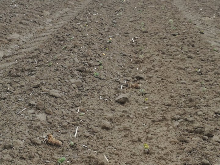

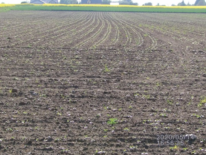

Soja posiana kolo 28kwietnia opryskana na mokra glebe z tydzien po sianiu samym stompem 3l ha na polu łaka chwastów. Rumiany samosiewy rzepaku przytulia i kupa innego zielska. 5procent wykiełkowala i poszło na to dziś 2l na ha basagramu. Dam znać jak reaguje na to soja i czy dało rade.
i to jest soja siana punktowo mała obsada rozkrzewi się na boki widać nawet ze chwasty siadają
była by idealna jak by była siana bez orki w systemie w słomę lub  ST
PS jaka obsada na ha ? i czym pryskana ?
Obsada 40roslin jakieś 60kg
Środki to Plateen 1kg+boxer 1litr +comand 0.3 na ha koszt jakieś 100zl ale na przyszłość plateen można zastąpić zamiennikami będzie wtedy taniej
Sorki środki kosztowały koło 150 zł w zamienniku platenna było by to 100 zł
