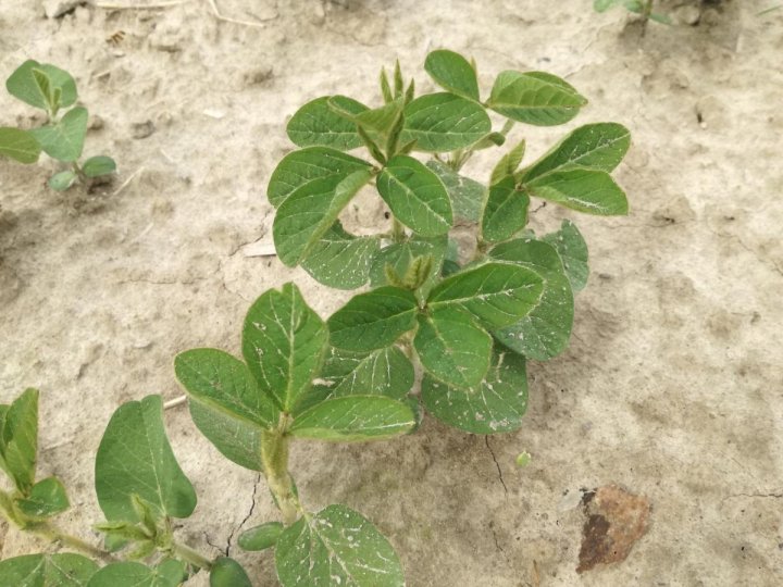

W tym roku pierwszy raz zasiałem soję ok 15ha, odmiana Annushka siana w pierwszym tygodniu maja. Pryskałem posiewnie 1,5l/ha Stomp Aqua i głównie na słabszych glebach stwierdzam, że ten oprysk to porażka - ziele zaczęło kiełkować kilka dni po siewie, w dodatku był to cały atlas chwastów. Na mocniejszych glebach długo było czysto, później zaczęły wyłazić rumianki i chabry. Około tydzień temu przejechałem wszystko opryskiem Corum (dawka 1,2l/ha na słabsze ziemie i 0,6l/ha na te mocniejsze). Soja trochę pożółkła, niemniej jednak znaczna część chwastów nie tyle jest spalona co mocno osłabiona (nie wiem jak długo działa ten oprysk). Mimo to, nadal na polu "czysto" nie jest, bo widzę że nie Corum nie wziął kilku gatunków zielska (dwuliścienne głównie przytulia, powój). Pytanie w związku z powyższym, czy można coś jeszcze zastosować czy już została mi tylko nadzieja, że soja jakoś zakryje to zielsko (po Corum już znacznie mniej tego jest)?
Generalnie stwierdzam, że STOMP to porażka, pryskałem i mokrą glebę i suchą i wszystko na nic, cały atlas chwastów kiełkował kilka dni po oprysku....
Po pierwsze - jeśli można kupić jakąś substancję w pestycydach od różnych producentów to od BASF-a wtedy gdy nie ma alternatywy. Oni czystą wodę po 50zł/l by liczyli gdyby kto od nich chciał kupić, inna sprawa że jakość u nich przednia.
Po drugie - pendimetalina jako czysta substancja i nie w mieszaninie jest jako tako skuteczna w dawce 800-1000g/ha pendimetaliny czyli tego stompa trzeba ze dwie litry dla widocznego efektu dać w czystym zabiegu a pełna skuteczność przy 1500g/ha czyli  3l/ha tego wodnego stompa dla soi to może być za dużo.
Po trzecie - pendimetalina przeciwdziała wschodom z nasion a wszystkie już występujące na polu chwasty w formie kłącz, bulw, i innych rozłogów są na nią odporne oraz te które przekroczyły fazę czterech liści nawet jeśli młodsze zwalcza.
Powoje lepiej basagran zwalcza i w zasadzie większość dwuliściennych ale gdy duże to w dawce ponad 2l/ha a nie wiem jak soja z wrażliwością na dawki powyżej 2,5l/ha. Trawy jeśli są to pełno różnych i niedrogich środków w sklepie doradzą
Powschodowo w soi nie ma tylko na skrzyp, ostrożeń, czyściec błotny z masowo występujących rady oraz komosę ale jej nawet po litrze stompa powinno nie być, chociaż i te basagran poparzy w wyższych dawkach ale odbiją.
Tutaj był corum w nim jest bentazon i dawki uuzpełniające Basagranu wchodzą w grę aby po zsumowaniu nie przekroczyć w ciągu ok. 14-u dni maksymalnych zalecanych czy to dla Corum czy Bsagranu bo do reszty uszkodzić soję można. Po dwu tygodniach dopuszczałbym poprawkę pełną dawką ale tylko w obliczu zagrożenia likwidacji plantacji przez chwasty.
Dla środków nalistnych rodzaj gleby nie ma większego znaczenia w kształtowaniu dawek tylko kondycja chwastów i rośliny uprawnej.
I z własnych obserwacji - bentazon nie zwalcza prawie wcale poziewnika szorstkiego i większości jasnotowatych gdy przekroczą fazę 4-6 liści.

1,5 l na ha Stompu Aqua to jest za mało. Ja pryskałem groch 3,5l Stomp Aqua to fajnie długo przytrzymał chwasty. Dopiero teraz jak groch juz sie zaszył to wyłażą pod spodem ale już nie bardzo dadzą rade. Owszym Stomp lubi wilgoć i akurat tak wyszło ze po oprysku na drugi dzien padało no ale 3,5l w soje to może zaszkodzić. Może warto spróbować górną granice 2,6l na ha. U mnie Afalon nawet w miare dobrze przetrzymał chwasty. Miejscami pojawia sie rdest plamisty ale może zwalczę go Harmony. Ogolnie nie ma dużego zachwaszczenia.
Dzięki za odpowiedź. Tak jak pisałem - to mój pierwszy raz z soją dlatego dałem 1,5l/ha STOMPA zgodnie z zaleceniami.  Gdybym dał więcej, to pewnie soja by mocno odchorowała, bo tam gdzie nałożyłem oprysk niby jej całkiem nie spaliło ale wygląda bardzo bardzo słabo.
Muszę wytestować gdzieś na soi mieszaninę, którą mam już sprawdzoną w łubinie wąskolistnym tj. WING + Afalon - czy się pryska mokrą czy suchą glebę to nigdy nie miałem pół chwasta, a i łubin nie odczuwał skutków tego oprysku.
Wrzucę parę fotek dziś wieczorem to będę prosił o rady czy zostawić tak jak jest czy jechać jeszcze raz Corum (wolałbym tego uniknąć, bo cena 300zł/ha mnie przeraża jak mam jeszcze raz kupić)
Ja Harmony chętnie na fasoli bym przetestował bo nie ma jej bardzo czym interwencyjnie po wschodach pryskać chociaż podobno ją uszkadza i poszukuję nowych środków bo doglebowe lubią popalić.
A dlaczego musi być Corum? przytulię i powój zwalcza tylko bentazon z Corum a ten drugi, (imazamoks chyba) jest na małe jednoroczne chwasty a przy tym to on jest bardziej dla soi parzący. Ta formulacja z myślą o grochu i bobiku stworzona bo one na bentazon bardziej wrażliwe niż soja czy fasola że o "kartoflach" nie wspomnę.
Poczytaj ulotki ze spektrum Basagranu i Corum, oba BASF produkuje i ten sam reżim przy testach stosowany.
Basagranu na dodatek i 1l/ha w tym przypadku znacząco chwastom zaszkodzi.
To jest moje prywatne zdanie ale imazamoks jest niepotrzebny jeśli była przedwschodowo pendimetalina lub inny zwalczający komosowate i wargowe (jasnotowate).
Problemem jest tylko czy podniesienie samego bentazonu na plantacji w sytuacji gdy rezyduje już na niej imazamoks z poprzedniego zabiegu nie spotęguje efektu fitotoksycznego imazamoksu bo czystego bentazonu soja wytrzyma dużo więcej niż taki powój czy przytulia.

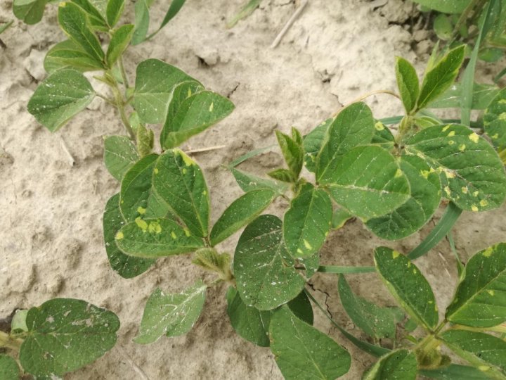

Zdjęcia soi z innej działki, gdzie stosowałem tydzień temu na jednoliscienne, na zdjęciach są widoczne żółte poprzenia na spowodowane 100% opryskiem taurus na działce zostawiłem część pola nie opryskaną i tam bez poparzeń. Środka zostało mi po rzepaku ten sam sklad co w supero dawka 1.5l/ha supero praktycznie bez poparzen. No to zaoszczędziłem na środku, jak myślicie wyjdzie soja z tego ? Duży będzie spadek w plonie? Dwa zdjęcia z jednej działki.
Dopiero co podobny przypadek w fasoli wyjaśniałem, taki efekt po graminicydach na substancji z Targi i nie ma reguły bo i po Supero miewałem takie objawy. Bez obaw i fasola i soja z tego "wyrasta", niejednokrotnie takie objawy miałem na plantacji i nie wiem co warunkuje takie dekoracje ale na starszych roślinach i przy mniejszych dawkach nie występuje. Prawie pewne już jest że lepiej unikać tej substancji czynnej w soi i fasoli chociaż miewałem i w burakach ale nie pamiętam po jakim środku ale też graminicydzie.
Właśnie znalazłem - z 15 lat temu po środku Leopard - ta sama substancja czynna - chizalofop-P-etylowy

Mnie też plamki wyskoczyły po Agilu tylko ja dałem 1,2l/ha bo połasiłem się na zwalczanie perzu właściwego, jutro jak dojedzie zamiennik asachi z Caldeny to jadę jutro dodam jeszcze bor i cynk.
To jest chloroza spowodowana zablokowaniem żelaza i- lub magnezu, zwykły Florowit potrafi przyspieszyć odbudowę zieleni, a czasem te znamiona zostają do końca wegetacji i raczej bez wpływu na plon.... co? Po Agilu też?!... czyli jest to proces który w trawach jest nieodwracalny i je zabija, dwuliścienne sobie z tym radzą ale to chyba wszystkie graminicydy zdolne są do takich efektów.

U mnie po Agilu też są niewielkie kropki, ale nie wygląda żeby miało to zaszkodzić jakoś mocno soi.
