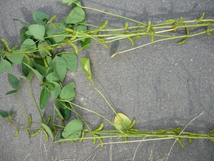

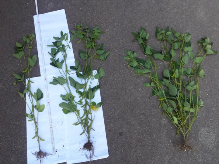

Foto z dziś:

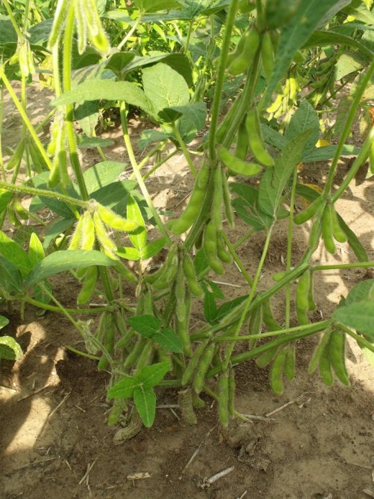

odmiana Violetta, wcześniej na tym polu już była soja, ta która rośnie teraz jest ciemnozielona , czyli bakterie robią to co do nich należy. Strąków na roślinie 40-50 to jest 2x więcej niż w ubiegłym roku. Prawdopodobnie bakterie były na korzeniach od początku i dlatego dostała tyle azotu ile potrzebuje a także ma duży zapas wigoci w ziemi.
odmiana Anuszka, tutaj siana po raz pierwszy, to jest ta działka gdzie jest bardzo rzadka, ale stara się nadrobić liczbą strąków. Rośliny są jaśniejsze od tych które rosną tam gdzie już była soja.

Piękna soja szczególnie podobają misie te krzaczki Anuszki
Coraz bardziej skłaniam się do siewu punktowego chciałbym żeby u mnie każda roślina tak wyglądała a to jest możliwe tylko przy punktowym siewie

Jak widać na zdjęciach soja bez azotu ciemno zielona niema potrzeby stosowania azotu, bo bakterie brodawkowe pracują na pełnej mocy

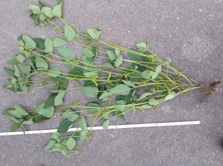

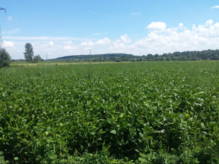

Tak wyglądają rośliny w gęstym łanie jak widać są bardzo wiotkie i powiem tak, że jak nic się nie zmieni, czyli nagła susza nie nastąpi to te rośliny gdzie soja powschodziła dobrze, czyli 4 jednostki na 1ha, co daje około 60 roślin na 1m kwadratowy będą prawdopodobnie leżeć nawet nie chcę myśleć, co by było gdybym zastosował azot na start

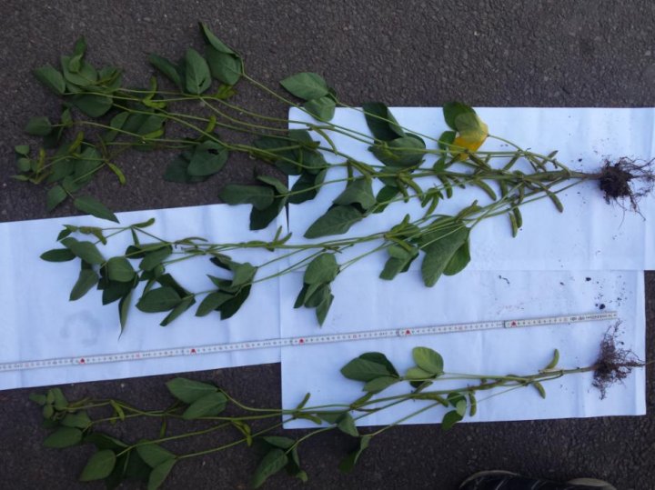

W końcu dotarłem na obiecane pole o PH ponad 7
Rośliny wysokie bo maja około 1m, dużo rozkrzewionych pięknie roślin ale są też pojedyncze widać że w końcu wilgoć do nich dotarła miejmy nadzieje że strąki będą i na samej górze bo "zalążki" widać. U nas co drugi dzień pompa jęczmienie dopiero zeszły ozime i rzepaki w większych gospodarstwach a pszenice czekają. Na soje dobre warunki bo ciepło dużo wilgoci ale pszenica raczej pójdzie na pasze bo parametrów chyba nie będzie. Brodawek na 10 roślin brak. Przyczyną Azot (70l RSM nie i z 300kg polifoski szóstki) czy oszukana nitragina???
kupowałem nitraginę z puław i efekty mizerne, natomiast na soi aligator z euralisa ( agrii) piękne brodawki. chyba już więcej nie kupię w puławach

Soja w tym roku jest strasznie wyrośnięta i wciąż intensywnie zielona, więc na pewno trzeba będzie ją desykować ten rok pokazuje, że stosowanie azotu w soi jest niepotrzebne na polach gdzie soja już była i miała brodawki tam na pewno nie brakuje azotu a dodatkowa dawka może tylko sprawić ze soja wylegnie
