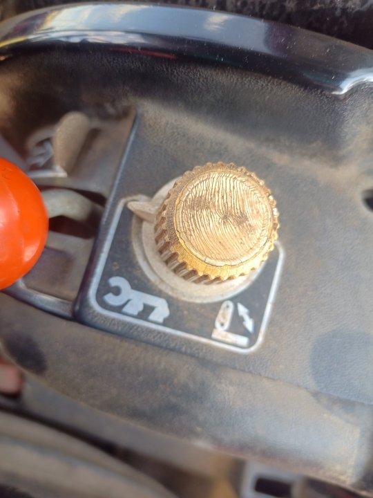

Problem jest taki, że na początku i końcu pola gdzie ciągnik wychodzi na płaski teren z bruzdy  razem z nim wychodzi pierwsza skiba bo się wypłaca. Trzeba ręcznie opuścić głębiej i po chwili wrócić do pozycji. Zastanawiam się czy jest sposób żeby to ominąć
Ja w Case 856 mialem taki sam problem ale odkad eksperymentalnie przełączyłem na regulację siłową to problem z wyskakiwaniem pierwszej skiby od razu zginął. Podnośnik idealnie kopiuje wszystkie nierówności i idealnie poziomuje cały pług niezależnie od warunków. Oralem ostatnio nową dzierżawę, która ma sporo bruzd na polu i najlepiej bylo to widać podczas orki poprzeczniaka, ciągnik jechał przez bruzdy w górę i w dół jak okręt na wzburzonym morzu a podnośnik cały czas sam się automatycznie regulował i idealnie równo wszystko przykrył, każda skiba była cały czas równo zagłębiona. Więc po prostu polecam korzystanie z siłowej.
