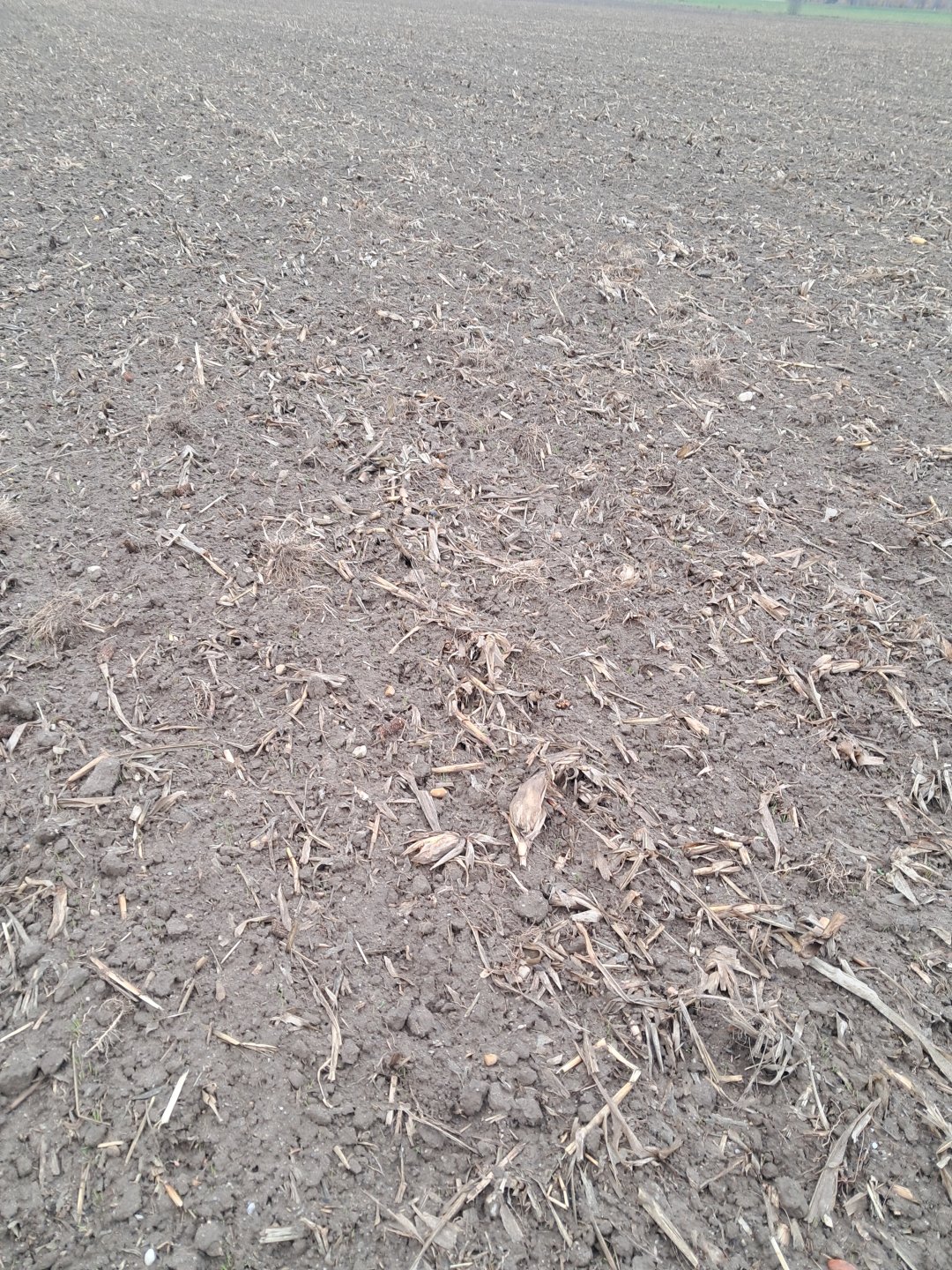

Do aktywnej mnie nikt nie namówi, dobrze to może wygląda ale czy tak jest? Rozbija agregaty ( niszczy strukturę gleby), spalanie większe no i prędkość z jaką siejesz. Zdięcie poniżej -Mulczer Po trzy belkowcu siew. 12 km/h. Może idealnie nie jest ale wschody dobre, szybko i tanio.
