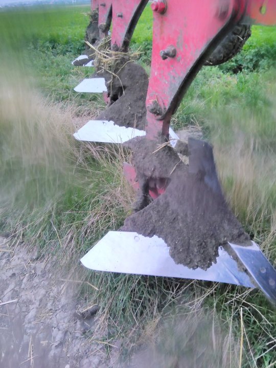

Z czasem ci powyciera te blachy do których przykręcasz odkładnie i tyle z tego będzie.
Nie powyciera , pozakręcałem takie nakładki z blachy 4 , i to będzie cięzko żeby ją przetarło , bo jak tylko wczoraj wjechałem w pole to te nakładki zalepiły się ziemią , i do obecnej chwili po zrobieniu 14 ha ta ziemia wciąż tam nalepiona jest , tak że o wycieraniu nie ma mowy
Edytowane przez mysza103
Kolega ma rędziny i to jest problem z klejeniem do narzędzi -z pługów jedynie pottinger to da radę orać z jakimś efektem reszta to rycie ziemia się klei do piersi i po zawodach lepiej idzie  trakcie suszy niżej jest zwykle margiel -wapniowa skała z gliną która wyłazi na wierzch przy kazdej próbie głębszej uprawy
1 godzinę temu, hubertuss napisał:
Z tą ziemią ciekawe jakie ma opory? Może lżej jak pług ale pytanie czy lżej jak bezorkowcem o tej samej szerokości.
Od pługa zdecydowanie lżej , bo przecież jak są odkładnie to każda daje opór żeby ta ziemię przewalić , a tak to ziemia przewala się w większości do tyłu . Co do bezorkowca , to miałem przedwczoraj na pokazach potingera 3 metry 11 łap ze stayerem 185 km , i przy głębokości 25-27 cm więcej niż 8-9 km/ godz się nie dało jechać , po podliczeniu na koniec testów wyszło że spalił   prawie 19 litrów ON/ ha , natomiast ten mój ,,bezorkowiec" jest ciągany Case Maxxum 110 (112 km) na głebokość powyżej 30 cm  a szerokošć robocza to  225 cm i prędkość jaką idzie to od 6,5  do 8,5 . Spalanie 15 litrów/ ha , a z odkładniami - około 25 litrów
