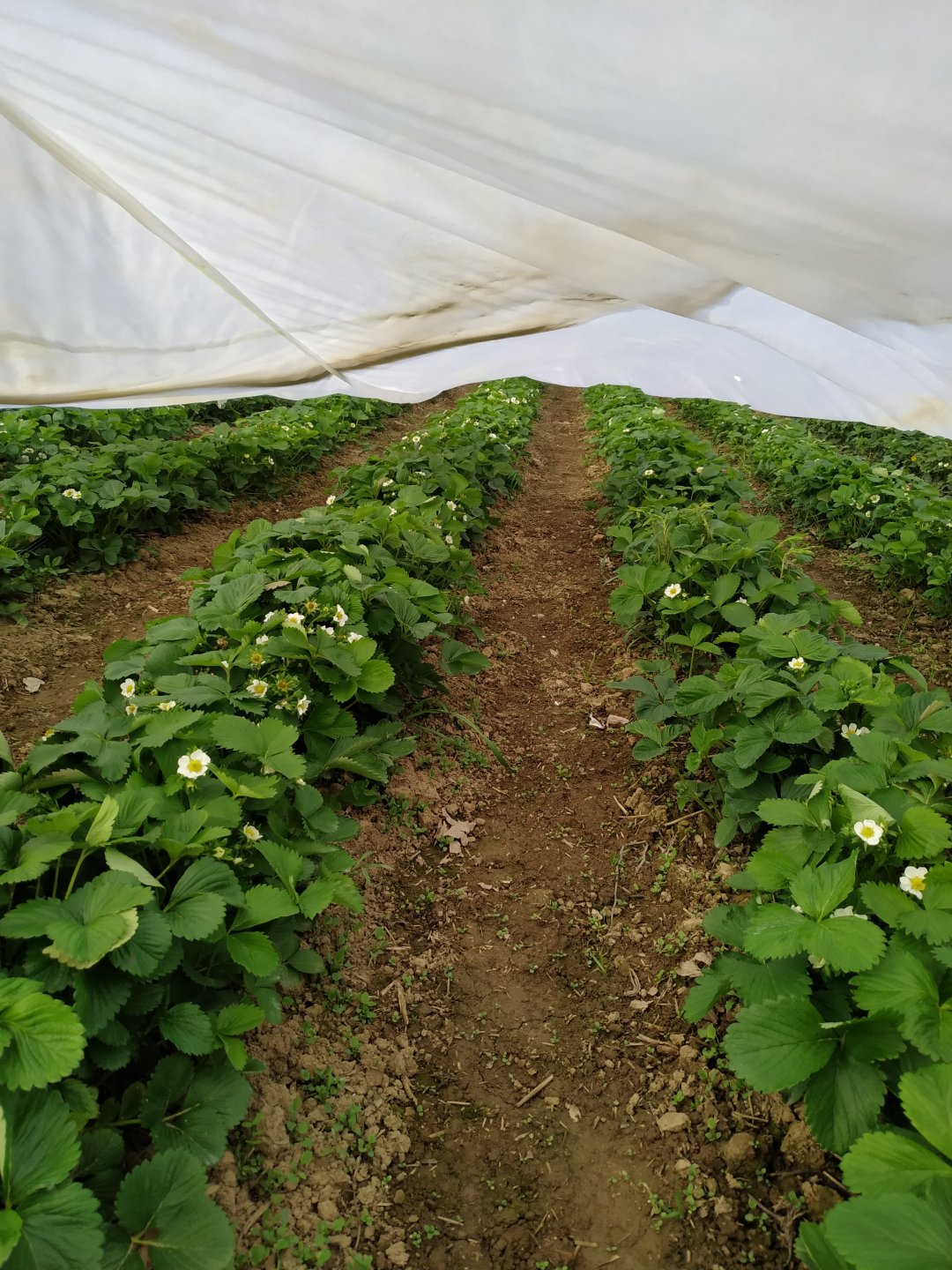

Nie no do niedzieli nie będę ich ruszał niech siedzą w ciepełku po niedzieli odkryję i nie bedę zakrywał chociaż pod koniec przyszłego tygodnia znów podobno coś ochłodzenie czyżby się zimne sadowniki szykują?
Ja tam juz odkrywam na dzien. Ladne krzaki mam i nie chce przdobrzyc.  I ta pogoda. Slonce ,deszcz.  Szara i maczniak sie ciesza. A tak to  krzaki  obwiewa.  Jeszcze te 2 noce z moja sie przemeczymy
1 godzinę temu, zimnepiwo napisał:
Kwiaty dostają po du....e od tych wiatrów ,oby się jeszcze jakieś gówno nie przypeletalo bo zaczynają kwitnąć
Dlatego ja  od niedzieli co tak zaczelo piździc na dzien sciagam wloknine. A na noc okrywamy z moja. Jest troche zachodu  ale co zrobisz.

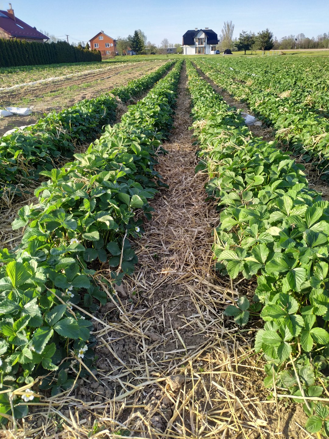

Czy odpuścić sobie dawkę azotu bo krzaki duże (takie jak tamtego roku w czasie zbiorów) a dopiero niektóre zaczynają kwitnąć (pojedyncze kwiaty) reszta jeszcze schowana pod liściem w fazie pąka

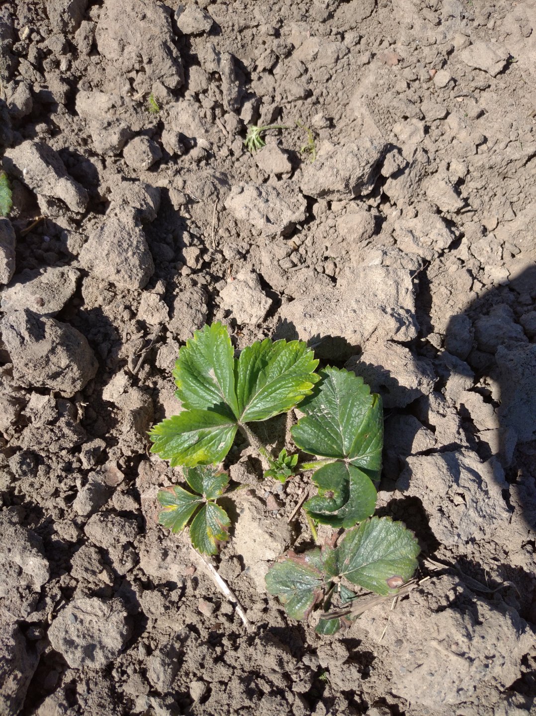

Panowie od czego to może być? Polka sadzona na jesieni, z badań ziemi nic nie brakuje. Z oprysków tylko z wczesnej wiosny, za radą racyla, vezar z devrinolem, ale nie widziałem by to truskawki odczuły. W ogóle od początku wiosny słabo szły, a od ok. 2 tyg. to co na zdjęciu.
Albo opuchlak albo przemarznięte były dlatego ciężko mają. Umnie Terra sorb+Basic magnez trochę poprawiły kondycję (badyle po kostki ale kwiatków trochę,sam jestem ciekaw jakie owoce z tego będą).
Czy ten klozer można przez kropelkę i jaka cena na 0,5ha?
chcesz powiedzieć że nic nie dostały na wiosnę ? żadnego nawozu ?
pewnie skorzystałeś z zaleceń do zleconych badań próbek na podstawie których wyliczyli Ci że wszystko jest.
Muszę cię rozczarować bo pracownicy OSCHR korzystają z literatury wydanej kilka- kilkanaście lat temu co ma nijak do obecnych realiów
Żadne terra sorby czy inne wynalazki nie zastąpią nawożenia posypowego czy ferdygacjii  i sadzonek w odpowiedniej jakości i kondycji
Przepraszam nie dopisałem. Przed sadzeniem obornik. Wczesna wiosna (podaje na 0,4 ha), complex 80 kg, miesiąc temu saletra 40 kg. Wszystko w rzędy.
W innych uprawach, by było taniej wieloskladnik chlorkowy idzie jesienią.
Czy może to być verticilioza?

Ale tak, jeżeli już zjadły system korzeniowy to ratowanie nieboszczyka nie ma sensu. A po drugie to już trochę za późno, bo opuchlak za chwilę bedzie sie zamieniał w poczwarkę. Takie główne zwalczanie opuchlaka to sierpień, wrzesień a wiosna się tylko robi poprawkę jak jest potrzebna.
Najpierw wyrwij roślinę i sprawdź czy zostały jeszce jakieś młode białe korzonki, bo jak tego nie ma, to Klozer jest bez sensu. Lepiej zaorać i przesiac gryką, która ładnie przepędza opuchlaka.
Ale najpierw bądz pewny ze ten opuchlak jest, szpadel w rękę, wykop kilka roślin z powierzchni pola, najlepiej tych najsłabszych i szukaj "ryżu" w strefie korzeniowej.
