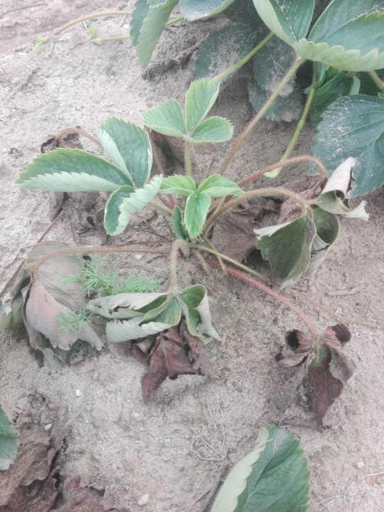

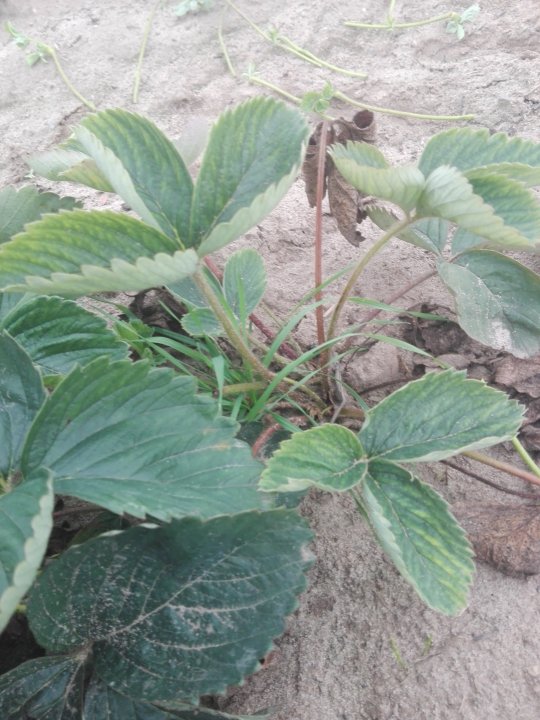

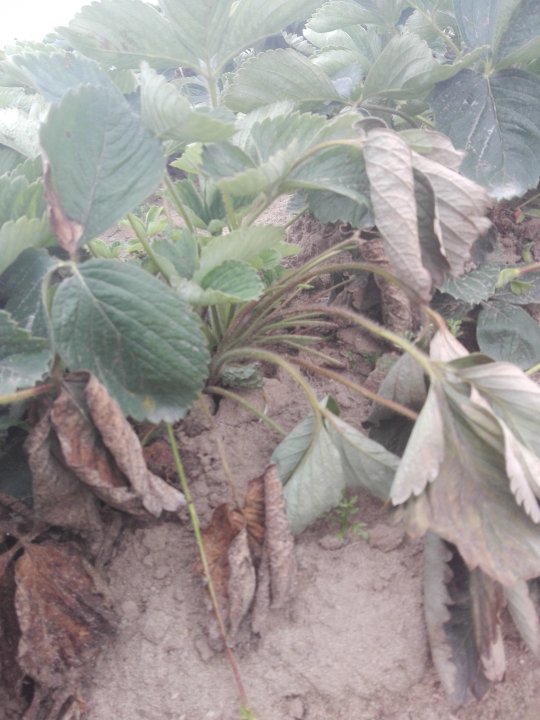

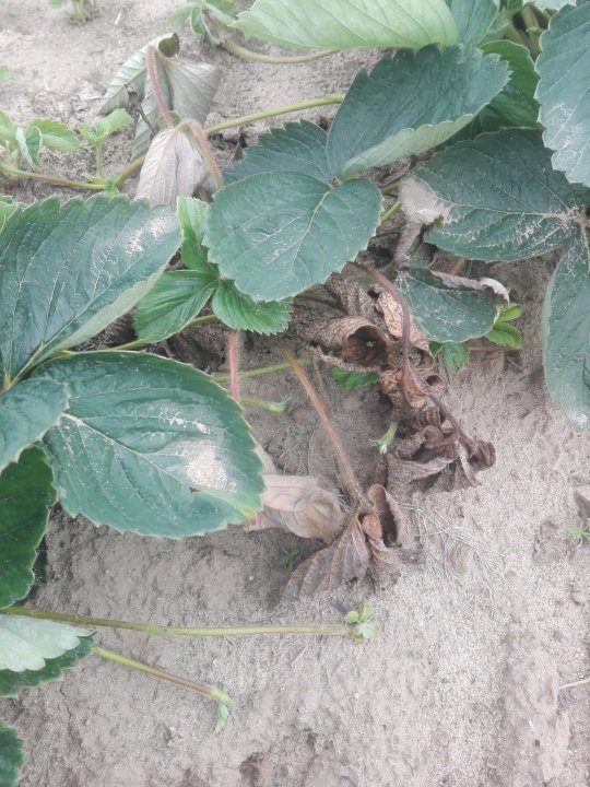

1 godzinę temu, karolmr7 napisał:
chodzi mi o to, czy można łączyć te 2 środki.
można
Ja bym stawiał werticiliozę albo antraknoze. Widać mocno czerwone przebarwienia charakterystyczne dla tej drugiej ale na honeju jeszcze jej nie widziałem. W tym roku wyjątkowo dała się we znaki przynajmniej na Dolnym Śląsku. Wykop jeszcze umierającą roślinę i zobacz czy w ziemi nie ma żadnych larw wtedy będziesz miał jaśniejszą sytuację.
Edytowane przez dymek333
Akurat wsadziłem na jednym polu obok Honeja inną odmianę Rumbe i dziwnym trafem wszystkie krzaki tej odmiany są zdrowe.
Więc to na pewno nie robota robaków, raczej jakiś grzyb werticilioza jak stawia @dymek333 a co gorsza tych uschniętych krzaków jest dużo i ciągle przybywa
Edytowane przez blabla
Ja mam identyczną sytuację jak ty. Roksana i Florencja zdziesiątkowana a obok Rumba w nienaruszonym stanie. Od wiosny pryskane 3 razy scorpionem kilka razy huvasanem 2 razy topsinem i na koniec nordoxem. Na tą chwilę przestały wypadać ale widać że kuleją. Pędraki też były ale dursban pomógł.
