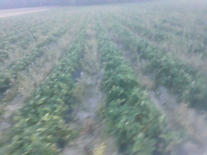

co polecacie zastosować w międzyrzędziach tak żeby trzymało jak najdłużej ? co roku daje 4l devrinolu i 2kg venzaru ale i tak po 2-3 miesiacach trzeba leciec randapem w miedzyrzedziach.
jakie masz tu rozstawy?szerokość zagonu, odstęp między rządkami na zagonie i między krzakami w rządku?fajnie byłoby jakbyś wstawił bieżące zdjęcie

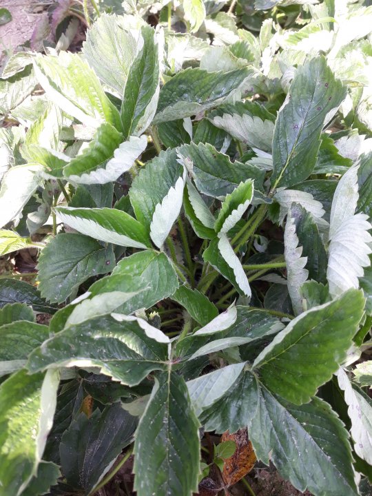

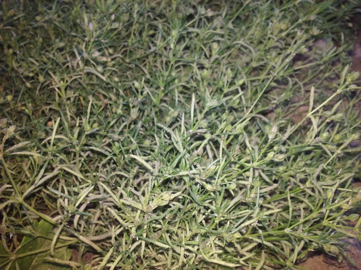

Czy ktoś mi powie co to za cholerstwo? Zdjęcie robione na szarówkę, jeśli nie wystarczy do identyfikacji to zrobię lepsze. To na pewno nie sporek. Kwitnie na fioletowo-różowo kwiatuszkami podobnymi do sporka. Ma strączki jak przekwitnie.  Rośnie mi toto w truskawkach gęste jak dywan, nie idzie wypielić, bo się nie chce wyrywać, tylko co najwyżej urywa. Btw. od sporka jest też niższe.
Piwo dla znalazcy odpowiedzi na pytanie!
Edytowane przez Calineczka
Na pewno rodzina goździkowatych.
Może być to czerwiec roczny.
Może Muchozol?      😋 kup parę  skrzynek piwa i nas zaproś to zrobimy z tym porządek.        😂

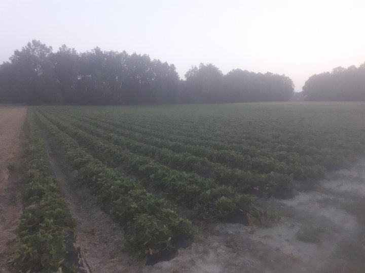

co do rozstawu to szerokosc zagonu 80 cm truskawka sadzona 40x40cm. A miedzyrzedzia na 135 bo tak pasuje mi na ciagnik ;)
sory za jakość ale zdj robione pralką i nie dało rady już szybciej kręcić bębnem ;D

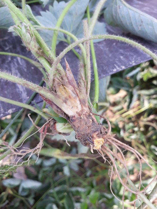

co może być tego przyczyną
od pędraków było pryskane miesiąc temu tylko troche mała dawka 1 litr dursbanu na 30 ary

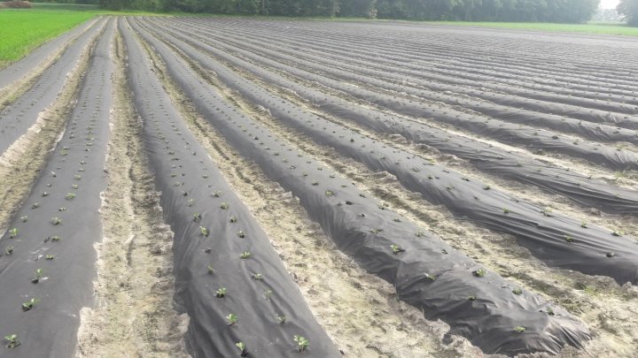

      Witam! Mam pytanie jaka odmiane truskawki posadzić aby bylo sporo owocu i żeby zima nie zmarzła? Od wiosny mam zamiar obsadzić jakieś 40 arow.

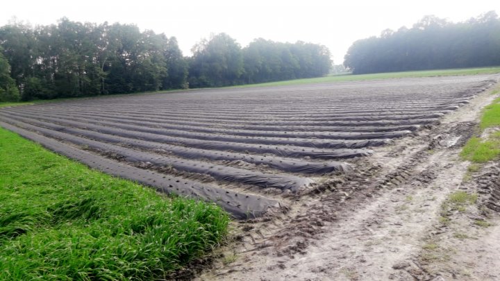

      Witam, chcę w tym roku zasadzić truskawki w sierpniu i potrzebuje porad jak dalej postępować z polem i jak nawozić.
      Wyniki analizy gleby otrzymałem dziś.Są zalecenia nawozowe jednak nie wiem kiedy sypnąć nawóz i wapno.
      Sytuacja wygląda tak: pole do tej pory to dwa sąsiadujące kawałki ze soba które finalnie będą połączone.
      Kawałek 1- wiosną zasiana gryka, ztalerzowana i zaorana. Następnie posiana gorczyca która już kwitnie.
      Kawałek 2- późną wiosną zasiany owies który rośnie do tej pory.
      Do dyspozycji mam obornik od krów i owiec i nieco kurzaka.
      Powiedzcie jakie ruchy teraz poczynić bym za 3 tygodnie mógł wsadzać truskawkę w pole i żeby coś z tego wyszło.
