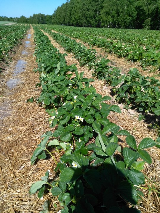

hanojkaIMG_20180507_100624.thumb.jpg.56cf7ad2d03f09e26ddf25b21dca9eb8.jpgpolecicie jakis dobry nawoz dolistny lub jakis srodek zeby tak nie cierpiala na niedobor wody? Susza straszna u mnie I deszczu nie zapowiadaja. Zaczalem lac wode beczkami ale strasznie niszcza mi sie uprawy przy tej jezdzie.

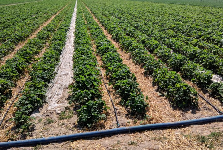

Przewody to lepiej jest jak są pod słomą. Słońce na nich tak nie działa i niepracóją tak bardzo tzn nie kurczą się ani nie rozciągają jak są bez wody. 5/5za plantacje

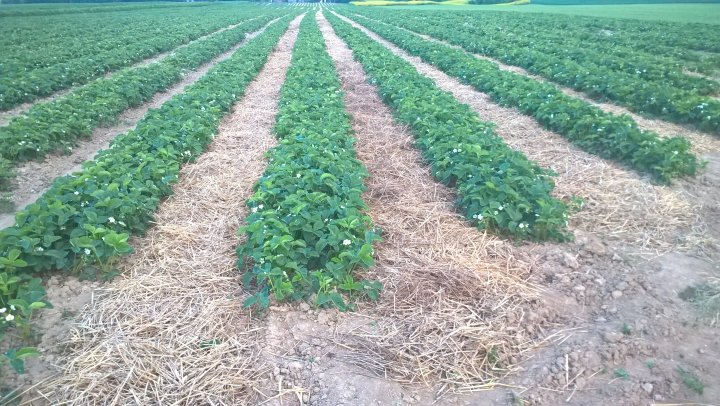

Wczoraj wieczorem pryskalem luna, stwierdzilem ze jest to odpowiedni moment bo hanojki juz maja nawet ladne owoce, Roksana tez juz ma sporo a ze pogoda jest taks I wszystko szybko dochodzi to mysle ze nie ma co czekazc by sie nie obudzic z reka w nocniku
Masz racje ale po pierwsze sa cale brudne w ziemi i je sie ciężko zwija a po drugie ciezko je wydostać później. Przerabialem i jedno i drugie i wolę to rozwiązanie.
Moze aż tak strasznie źle nie będzie, odkąd pamiętam podczas rwania często trzeba było uciekać z koszykami z pola, bo wychodziła chmurka i pompa z nieba, może i ten rok taki straszny nie bedzie. U mnie dziś pierwszy deszcz praktycznie tego roku no i od razu przy okazji grad.
Psikaj nawozami z potasem.ja kupilem siarczan potasu.ale zaluje bo chyba lepszym wyjsciem byloby krista k.no  na susze,jeslo chcesz ladowac kasiore to biostymulatory
