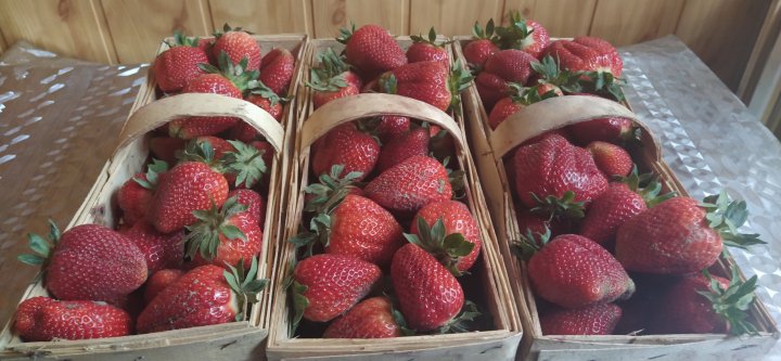

Ja płacę Polakom 2 złote z szypułką i nie narzekam na brak chętnych do pracy ale truskawka ładna Rumba i Roksana. Ukrainy nie mam w tym roku i jestem zadowolony bo zawsze jakieś halo mieli.
