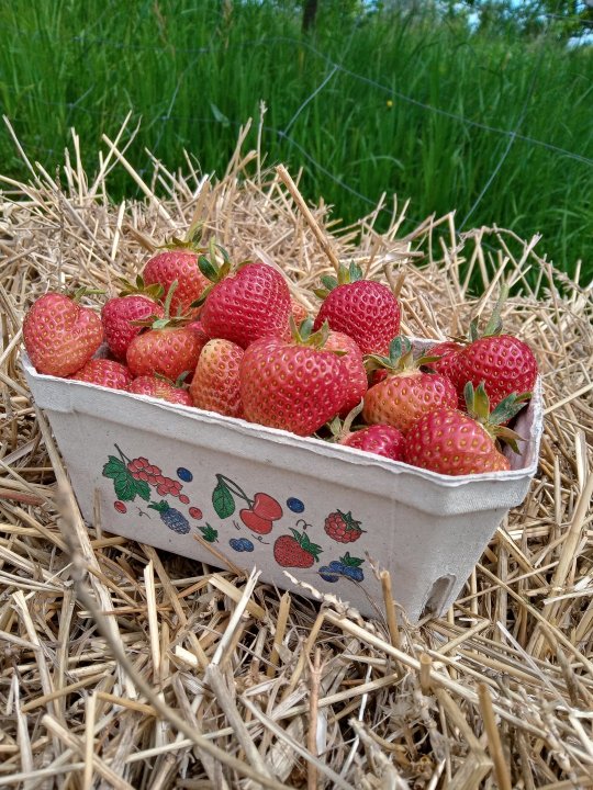

W jakiej fazie są wasze truskawki? U mnie marmolada, grandarosa i roksana będą za jakieś dwa tygodnie, a Malwina dopiero wypuszcza pąki kwiatowe z ziemi
Rumba z pod folii 6 zbiór, Aprica z pod folii 4 zbiór, Roksana z gruntu pierwsze owoce się zapalają, na Arose jeszcze poczekam z tydzień. Do tej pory zimne noce i zamiast co 2-3 dni to zbiór wykonywałem co 3-4 dni. Teraz ma się ocieplić to się pewnie częściej będzie zbierać.
