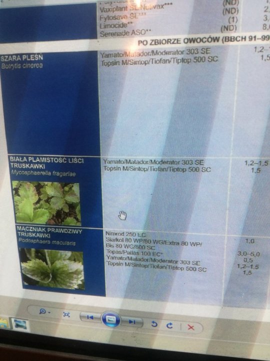

56 minut temu, Przemo188 napisał:
Jakim fungicydem pojechać truskawki po zbiorach  plamistosci itp?
Mądra książka tak podaje
