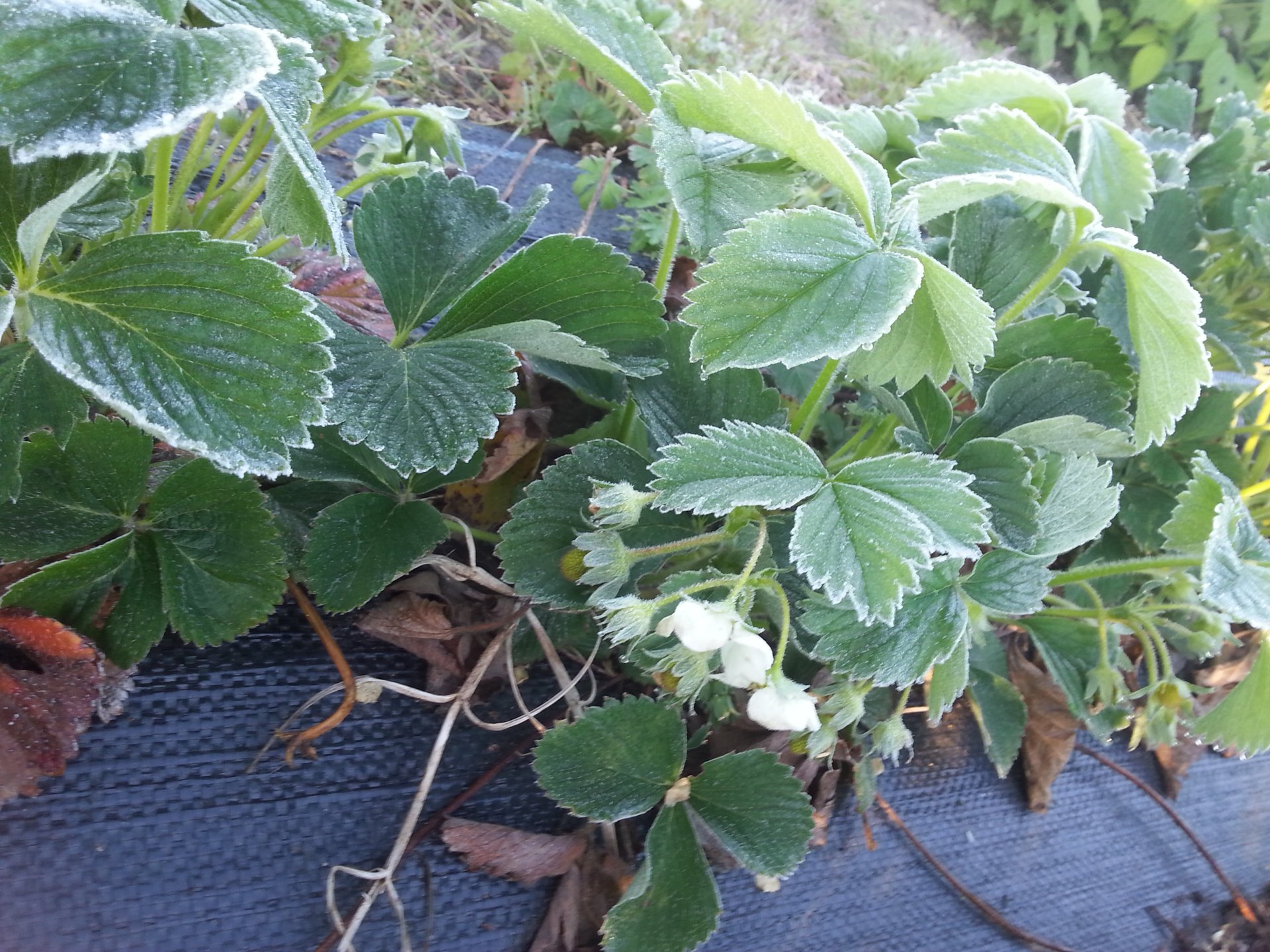

6 godzin temu, Agniecha102 napisał:
Jak myślicie, mam folię perforowaną, przykryć przed zapowiadanymi przymrozkami czy nie, mówią że folia może jeszcze bardziej zaszkodzić niż pomóc?
Pomaga. Jak nie mam włókniny to kryję folią. Zawsze ziemia paruje i ciepło się trzyma. Te co będą pod liściem przetrwają jedyny minus to te co dotykają folii wszystko pójdzie. Więc sprawdza się w odmianach kwitnących pod liść albo jak przekwitły
2 godziny temu, Tomasz0611 napisał:
Etykieta w rękę i poszukaj.
Bufonada czy taki popis tylko? Kolego gdyby bylo napisane na etykiecie to bym nie zadawal tego pytania tutaj. Pogoda jest jaka jest, wiec trzeba wykorzystywac kazdy moment na zabiegi, ale jesli ma byc przestrzelony to lepiej odpuscic. Jak taki obeznany jestes w sorach jak widze wyzej to podpowiedz albo daruj sobie na przyszlosc takie teksty.
Na szybko zato , topsin temp 8+ , signum , luna i pochodne12+ , donmark i pochodne 12+ , ortus 20+, abamektyna 12+. Temperatura muszą być po zabiegu utrzymane chociaż 5-6 godz. Jeśli nie ma odpowiedniej temperatury zabieg wykonać na dzień z uwzględnieniem okresu prewencji dla pszczół.
U mnie było 3 na plusie, tylko gdzie nie gdzie na trawie było widać ślady przymrozka.
Mówię o temperaturze na wysokości 2m w cieniu. Przy gruncie termometr pokazał -0,5, więc jakichś dużych szkód nie narobiło, a może po pod pompowaniu cynkiem i krzemem wszystko ocalało :)
