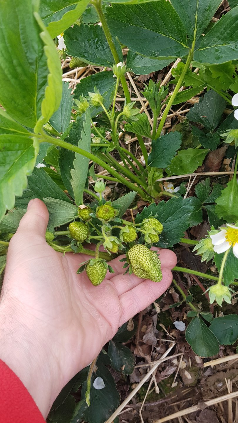

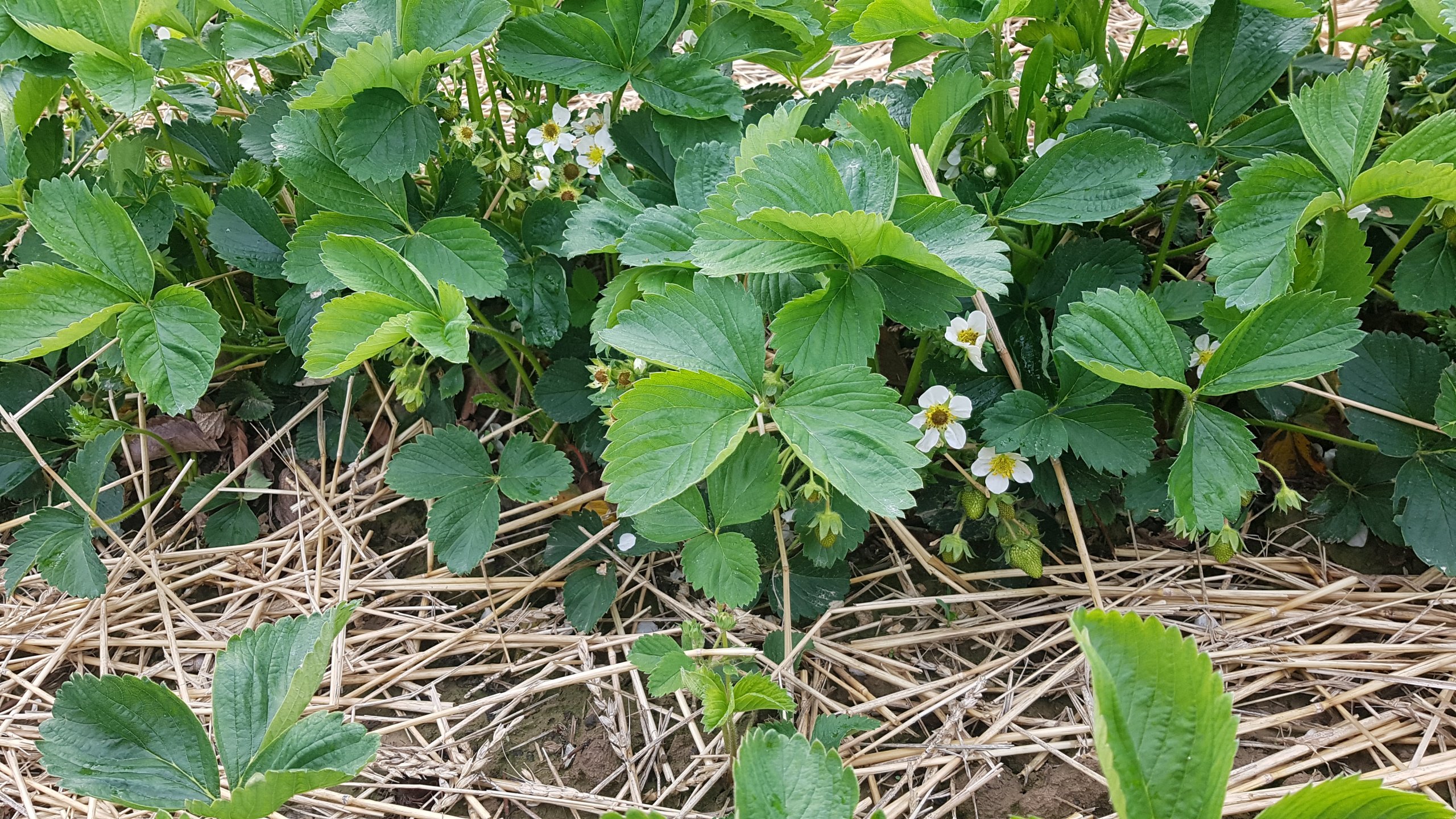

U mnie w Malopolsce narazie przymrozkow nie zapowiadaja. Wczoraj odkrylem plantacje i zero strat. Polowa owocow juz zawiazana. Slome scielic pod krzaki? Na niektorych krzakach po 2kwiatostany a na innych 4-5nawet.
