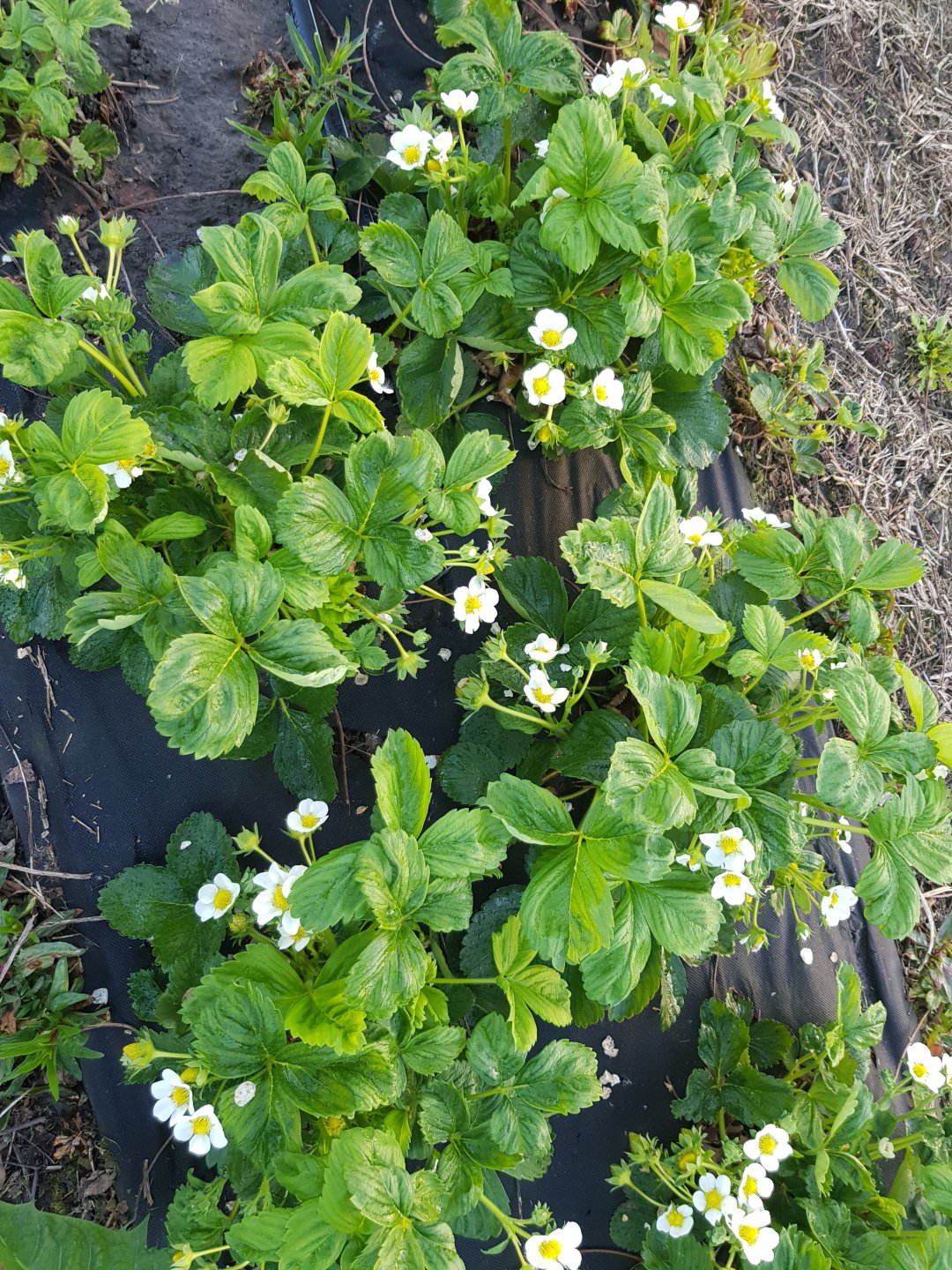

Ktoś ma jakiś pomysł co im może dolegać odmiana alba ? Roksana i Azja pryskana tym samym i wszystko ok a tu ...
Srodki i mieszaniny jakie stosowalem to:
1.siarczan mag, kb+si, topsin 24.04
2.black jack i kaptan 30.04
3. polyversum i vaxiplant 5.05
4.wapnowit, switch, scorpion decis 12.05
5. nisorun i ortus 13.05
Ktoś ma jakiś pomysł ? może to być fitotoksyczność ?
dodam że żadnych herbicydów nie stosowałem
8 minut temu, Tomasz0611 napisał:
4 to trochę ostro poleciałes,no i 1 to też niczego sobie ;) sporo wlewasz w ten baniak jak na 1 raz. No i po co ten scorpion razem z switchem?
bo chciałem coś dołożyć na antraknoze
Kurcze dziwne że na Azji i Roksanie zero jakiej kolwiek reakcji liscie piekne i zdriwe
