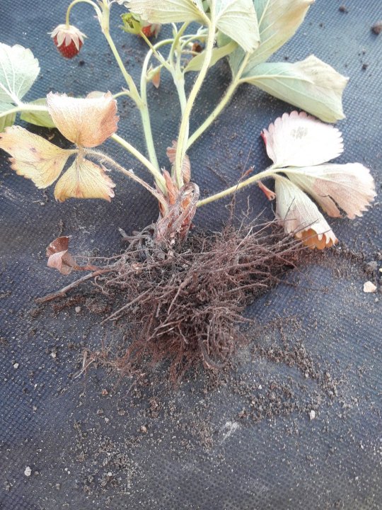

Panowie co to może  być, plantacja 2 rok usychają rosliny, ta akurat wsadzona na wiosnę sadzonka zdrowa do kwitnienia i teraz wiednie, odmiana darselekt, sibilla to samo, jedynie Florencja obok narazie zdrowa ale jeszcze owoce zielone.

Robaczka takiego wielkości ryżu nie ma??

Ja stawiam na phytophtorę.
Mam tak samo na młodym honeoye. Do zaorania.
Pole skażone i bez odkażania nic już nie będzie.
Korzenie nie mają nawet 1mm nowego przyrostu

To żeś mnie pocieszył. Nie ma sensu wymieniać sadzonki na nowe? Robaczka takiego brazowego znalazłem jednego, wszystkie korzenie jakby brozowe suche, a na wiosnę jak rozmnażałem to  białe zdrowe były.
