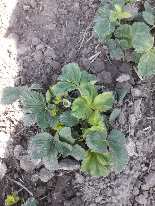

pierdyknij asahi, potem coś z aminokwasami, daj nawozu w płynie, poczekaj i nie biadol
być może to przez ostatnie ochłodzenie  tak wygląda
jak to tylko 10 dni od sadzenia to podaj fosfor

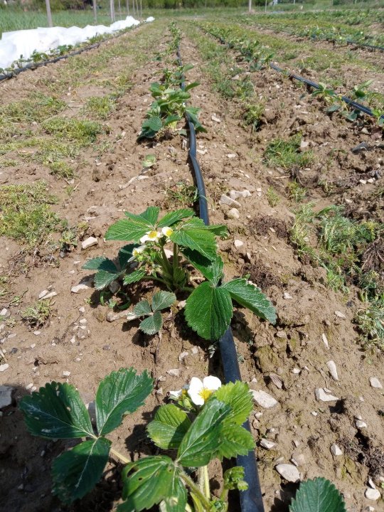

Pyskałem 30 kwietnia truskawki domarkiem 0,6l/ha i topsinem 1l/ha tak mi doradzono w sklepie  czy dziś moge powtórzyć ten zabieg poniewaz tych srodkow mi akurat zostało? Mam jeszcze lunę i jakieś tam tebukonazole ale lunę chciałbym zostawić na sam koniec przed zbiorami. co myśłicie jechać jeszcze raz tą mieszanką czy cos innego dac?
Ja nie ściele, bardziej bym się zainteresował tym co ci liście gryzie, na pierwszym krzaczku od dołu, mi to wygląda na opuchlaka ale może się mylę, trzeba by wykopać kilka krzaczków i sprawdzić czy nie urządziły sobie stołówki w twoich truskawkach, bo za rok ta plantacja przestanie istnieć.
44 minuty temu, memphis1205 napisał:
Sciolkujecie truskawki w 1-szym roku owocowania? Bo zastanawiam sie czy scielic czy nie.
Za mało pryskane na robale i za słabe substancje . KOROMITE LUB MILBEKNOCK 10 EC  raz a dokładnie i opuchlaki załatwione wraz z przędziorkami .
Koromite i opuchlak załatwiony?? Chyba nie wiesz o czym mówisz, koromite wogole nie zwalcza opuchlaka, to jest na roztocz i przedziorka a nie na opuchlaka. Wykop krzaczek, jeżeli w korzeniach są robaczki wielkości ziarnka ryżu to masz problem. Chloropiryfos go trochę truł, ale to też muszą być warunki. Obecnie tylko nicienie ale to koszt kilka tys na ha albo środek na podstawie jakichś grzybów i bakterii, koszt około 700 zł ha.
Podpowiem tylko że jak opuchlak się panoszy i nie opryskasz to 2 letnie truskawki możesz po zbiorach kasować bo w 3 letnich nie będzie co zbierac, rosną krzaczki do kostki i kwitną, to dziadostwo zeżre cały system korzeniowy i roślina nie ma jak ciągnąć z gleby i usycha.

Herbicydu żadnego nie dawałem
no to tym bardziej zakłócony pobór składników, w dodatku temperatury ostatnio były niskie
daj mikrokomplex potem stymulator

to było sadzone w sierpniu ? to jest to co wrzucałeś zdjęcia ich ?
