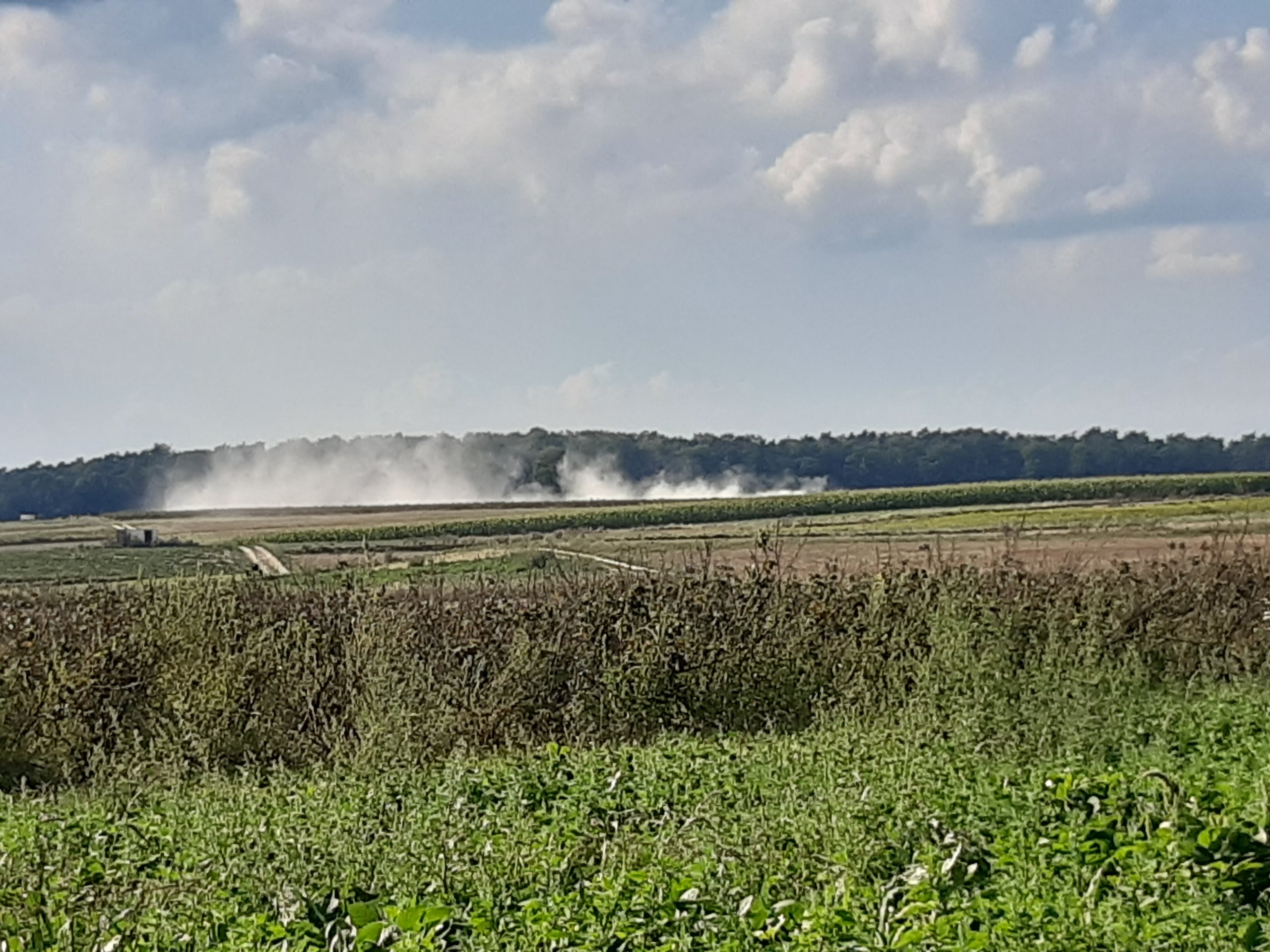

Najlepsi są ci co sieją jakiekolwiek wapno podczas wiatru, cisną pedał ile się da a najlepsza postać wapna która najszybciej zadziała to jest w powietrzu  albo daleko za miedzą i też uważają że za***iście wszystko zrobili
Tak się wapnuje...
