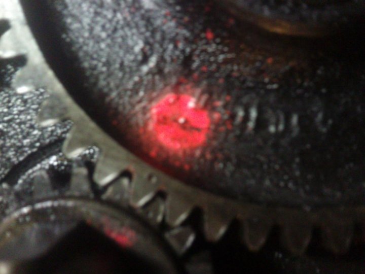

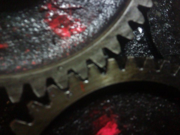

zmieniałem łożysko na kole pośrednim górnym i ustawiłem jak wcześniej był, zrobione mam zdjęcia post-119810-0-90510200-1393798933_thumb.jpgpost-119810-0-41331100-1393798943_thumb.jpgpost-119810-0-50279600-1393798951_thumb.jpg
Edytowane przez Artur90
no to jak wcześniej odpalał i złożyłeś tak samo rozrząd to nie ma szans by nie odpalał. Pompę z sprzęgiełkiem nie założysz inaczej jak tylko w jednej pozycji. Mozesz regulować jedynie około 7 stopni przez pochylanie pompą. odpowietrz porządnie tak żeby w paku "trzestrzało". chyba ze pompka ręczna albo zaworek zwrotny w króćcu już siadł i nie robi ciśnienia. odpalałeś ten ciągnik juz ? sprężanie jest ? co tam ruszałeś więcej.
Ale przed tym wszystkim znaki na koole zamachowym sprawdź. W instrukcji masz opisane jak zapłon ustawić, czytaj powoli z zrozumieniem i sam dojdziesz do tego jak to ustawić poprawnie. Gdyby jednak pompa była ustawiona poprawnie a dalej ciągnik by nie odpalał to będziemy szukać dalej problemu.
