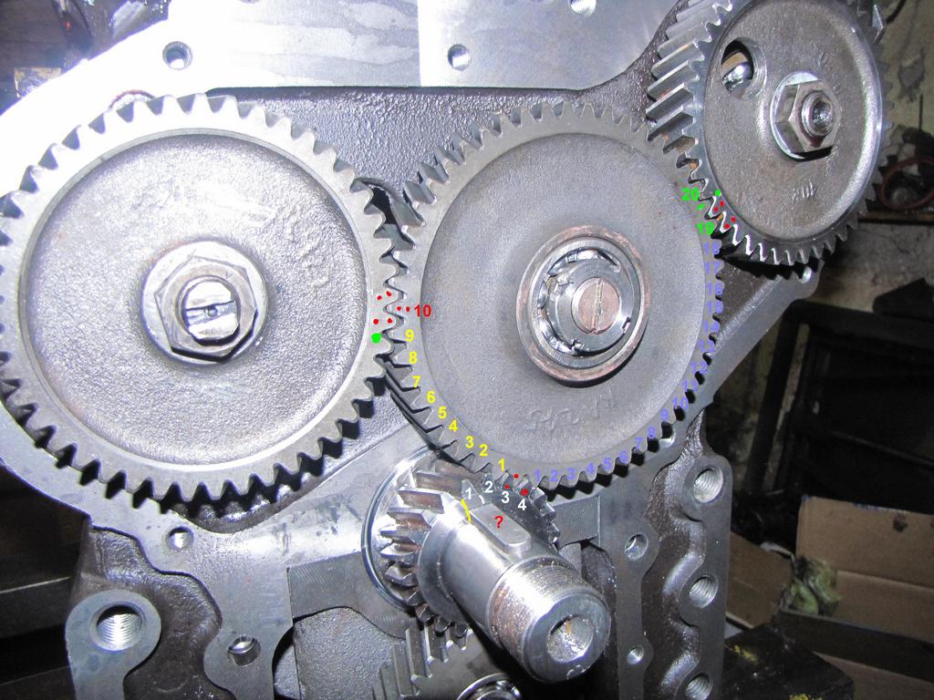

Witam wstawiłem wczoraj pompę od 360 i nie chodzi za równo ciągnik czy kręcenie pompą pomoże bo tak mi doradził wujek ??
Tak pomoże. Za pewne masz albo za mocno za wczesny lub późny. Ustaw mniej więcej na środku pompę i ustaw tryby na znaki. Odpal zobacz jak chodzi i ewentualnie dokoryguj

ale moze to coś pomoże- z netu dla 3P
Pierwszy cylinder od strony chłodnicy. Ustawienie pompy - na kole zamachowym są dwa znaki widoczne
przez okienko w obudowie koła zamachowego [obok filtra paliwa]
pierwszy wskazuje punkt ustawienia pompy drugi GZP pierwszego
cylindra. W pompie wtryskowej pod boczną pokrywką znajduje się
pierścień z oznaczeniem literami od A do H.
Ustawienie pompy polega na ustawieniu wału na pierwszym znaku
w suwie sprężania [1 2 3 5 zawór zamknięty] i zgranie litery E w pompie
z widoczną krawędzią pierścienia osadczego.
jakie litery ???? przecież w 3p są znaki na pompie i obudowie rozrządu dokręcasz znak w znak i ma być a górny martwy punkt GMP odnajdujesz poprzez obracanie kołem zamachowym
na kole zamachowym masz 3 znaki w zależności od czasu produkcji mogą być to kreski lub litery, a w miejscu gdzie przychodzi pokrywka od zaślepiania miejsca do ustawiania sprzęgła jakieś 1,5 cm od dolnej krawędzi na korpusie jest kreska i jak pierwszy znak na kole zamachowym zrówna się z tą kreską to na pierwszej sekcji powinno pojawiać się paliwo, i w tedy masz dobrze ustawiony zapłon, przyśpieszasz lub zwalniasz obracając pompę wtryskową w lewo lub w prawo na fasolkach
