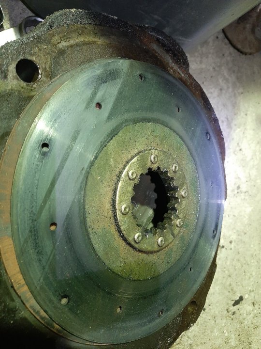

  18. Hej koledzy - mam pytanie dotyczący pomp bo ogarniam i hamulce i hydraulike jak już go rozmemłałem to robie bo i dostęp lepszy. 1. Jaka pompa do wspomagania (wiem - jest nabten temat sporo) ale info sprzed 4-5 lat i chciałem dopytać jak w czasie eksploatacji sie to sprawdza - u mnie jest teraz nsz 10 ale sie cieżkawo kręci na wolnych obrotach a z gazem to lepiej ale przy szybkim skręcaniu czuje opór. Czy jak założyliście 14tke to nie ma żadnych objawów negatywnych (awarie orbitrola itd). Seweryn pisał że ma 14tke i jest ok ale nie wiem jak po dłuższy czasie to sie sprawdza. Czy zakładać nową 10 tke jak ruski inżynier przewidział i też będzie ok? 2. Pompa od hydrauliki - ma może ktoś hydrosiłe w wersji " master" jest jakaś różnica ze zwykłymi czy chwyt marketingowy?

  20. Koledzy - bede składał hamulce i sie zastanawiam czy by nie złożyć tych obudów na jakiś silikon żeby w razie wycieków z hydrauliki ni zalało tarcz - jest sens?
  21. Dobra ogarnołem - ruskie wymyśliły to dobrze bo pod jednym kołnierzem tym od hamulców ten drugi ma śruby i gwinty - śruby sie wykręca i wkręca sie w te gwinty - śruba sie opiera o blok i ładnie idzie. Choć wyjołem te podkładki to i tak luz jest i założyłem je spowrotem tak jak były 😂😂.
  22. Koledzy - jeszcze jedno pytanie - mam rozebrane te hamulce i po prawej stronie na półosi mam troche za duży luz wzdłużny. To sie reguluje podkładkami dystansowymi pod kołnierzem tylko żeby wyjąć po jednej to ten kołnierz musze troche wysunąć. Macie na to jakiś patent? Młotek i przecinak czy jest na to jakiś bardziej cywilizowany sposób 😉?
  23. Dzięki kolego - widze że cena tych tarcz " nie chińska "😉 - także wygladają na porządne (mam świadomość że cena jakości nie czyni choć zwykle idzie w parze)
  24. Mam dużą kabine bo jakbym miał w sportowej to bym pomyślał że tak ma być - kabina sportowa i tarcze wentylowane jak w Porsche 😉
