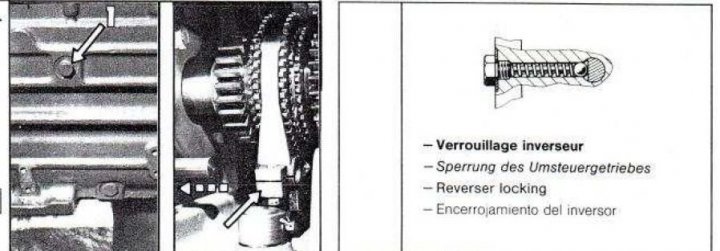

  2. w obudowie skrzyni pośredniej jest taka śruba nią możesz rególować jeśli masz przesuwkę taką jak wyżej ktoś zamieścił to cały synchronizator bedzie tańszy jesli taka jak na zamieszczonym zdjeci prze zemnie to wtedy taki synchronizator prawie dwa razy droższy, przerabiałem temat w 6812 RS ,może wystarczy wymienić hamulec synchronizatora tylko
  3. podkręcałeś zamek zamek rewersu?

  24. 65-12 LS 65-14 LS 75-12 LS 75-14 LS 85-12 LS 85-14 LS 85-14 LS możesz jeszcze szukać w wersjach z silinikiem perkinsa czyli 70-12/14 SP oraz 80-12/14 SP jak również w wersji TS I TX .75-12 TS75-14 TS 80-12 TX 80-14 TX 77-12 TS 77-14 TS 85-12 TS/TX 85-14 TS/TX .Z mojego punktu widzenia wydaje mi sie ze jeśli rewers wyskakuje i pólbiegi to problem w krzyni pośredniej jest,może jedziesz z górki za szybko... i skrzymia rozpędza się wraz z silnikiem powyżej obrotów znamionowych silnika,chociaż fakt ze biegi ciężko wchodza może być spowodowane ze mechanizm wybierakowy jest zurzyty bądź synchronizator albo widełki,w najgorszym razie łożyska igiełkowe i wałki tańcują Ci i wtedy będzie ciężko włączyć biegi.opisz dokładniej jak się to dzieje czy jak robisz w polu to wszystko jest dobrze?
