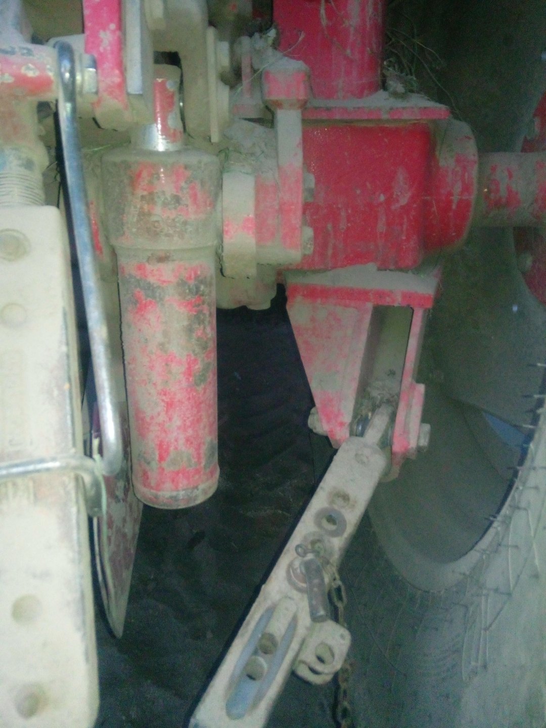

    Pytanie raczej dotyczyło pochodzenia tego konkretnego egzemplarza, a odpowiedź że został sprowadzony z Holandii... Może ma to wpływ na rodzaj zamontowanej konsoli...

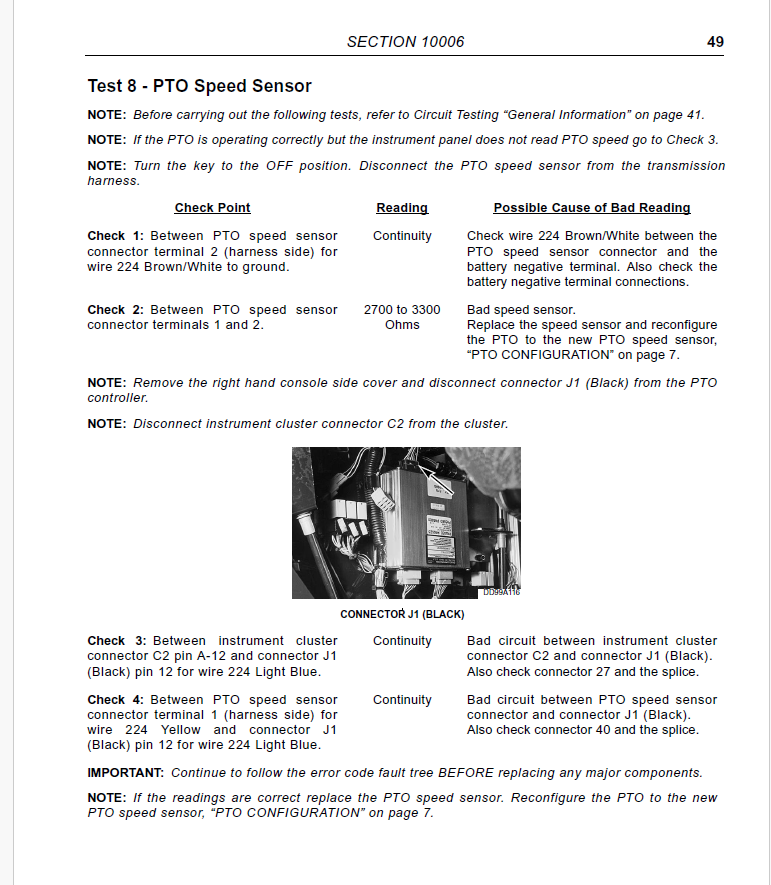

    według instrukcji wartość 2700-3300 ohmów to uszkodzony czujnik, a napięcie we wtyczce powinno być 12v, a u Ciebie jest 4,4...

  23. Na uszczelnieniach nie ma żadnych numerów, średnice zewnętrzne uszczelniaczy to 95,25mm, 76,2mm, 60,4mm. Wszystkie mają wysokości 19mm, otwór po środku ma średnicę 18mm, grubość ścianki i dna uszczelniaczy to 5mm. Przejrzałem kilka katalogów z uszczelnieniami i nic podobnego nie znalazłem. Rozważam opcje dorobiebienia takich z poliuretanu, ale nie wiem czy zda to egzamin.

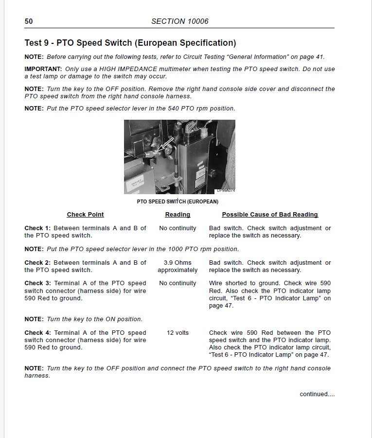

    To chyba to samo co w mccornicku więc 51 - Check the operators seat switch circuit. 63 - Check PTO speed sensor circuit. Czyli coś z czujnikiem w fotelu lub czujnikiem prędkości WOM
