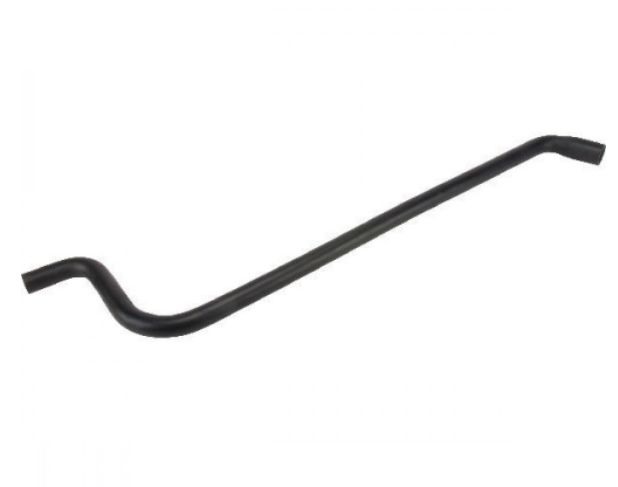

  12. tylko serwis bo niby silnik JD, a zbiorniczek wyrównawczy od Claas bo wąż jest gięty fabrycznie i od strony krócica pompy wody fi jest mniejsze niż fi od krócica zbiorniczka wyrównawczego niby można kombinować ale szybciej kupić oryginał...
  13. Witam, zauważyłem, że zaczął się pocić krócieć pompy wody, który jest podłączony ze zbiorniczkiem wyrównawczym płynu chłodniczego. Zmieniłem opaskę na wężu i nadal jest to samo. Wąż gumowy, ale wygląda jak by kształt był profilowany. Uciąć go kawałek? Czy zakupić nowy odporny na temperaturę czy tylko serwis ? po nr. kat. znalazł się tylko jeden używany na polskiej aukcji i dwa linki na strony zagraniczne.
